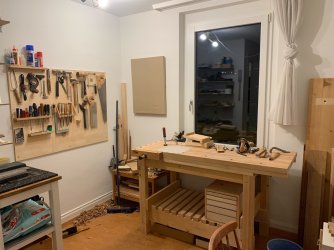

Werkbank: Schattenwurf minimieren
tritom
9. Dezember 2019
394
Schweiz
Es ist ein kleiner Trafo integriert in der Lampe. Ich kann nur von aussen klassischen 220v Wechselstrom anbringen. da kônnte ich die Kabel tauschen. aber meinem Verständnis nach bringt das bei Wechselstrom nichts oder?
tritom
9. Dezember 2019
394
Schweiz
alles nochmals ausgepackt, neu angeschlossen, alle vibrierenden Teile geprüft, Verkabelung vertauscht ohne Effekt. Das Ding brummt :-/

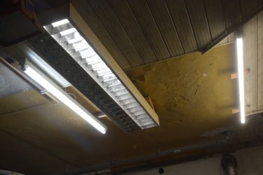

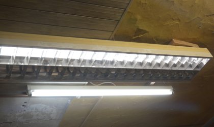

Habe in der Werkstatt mit 15 qm über mehreren Arbeitsplätzen LED-Röhren und bin damit sehr zufrieden. Bedenken hatte ich wegen Ausleuchtwinkel der LEDs und der niedrigen Deckenhöhe. Aber es funktioniert einwandfrei (120 cm LED-Röhren).
Vor kurzer Zeit habe ich die Neon-Röhren 120 cm gegen LED-Röhren mit 230 V gewechselt, natürlich auch den LED-Starter (der ja keiner ist) verwendet. Und funktioniert auch identisch der Neon-Röhren.
Daher werden zukünftig weitere Neons gegen LED getauscht. Und die 230 V LEDs benötigen keinen Trafo etc., geben also auch keine Störgeräusche von sich.

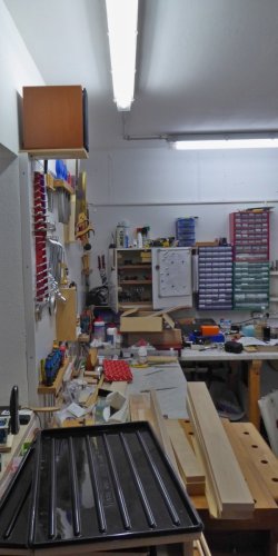

So mache ich das auch.
Leuchtmittel bei noch brauchbaren Lampen werden getauscht.
In der Werkstatt sind umlaufend LED 120cm an den Wänden mit 50cm Abstand montiert. Aber nicht an der Decke, sondern unterhalb einer Ablage (20cm tiefer RH 2,60m) für Restholz, Maschinenkoffer und .Ä.
Im Zentrum des rechteckigen Raumes ist noch eine Leuchte am Unterzug montiert. Das gibt eine gleichmäßige Ausleuchtung.
