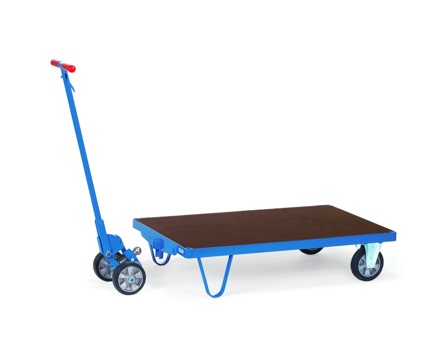

Eine weitere Variante ist es, Platz usw. vorausgesetzt, Maschinen, Tische usw. für einen Hubwagen umzubauen (die sind z.T. gar nicht so teuer). Damit ist man sehr flexibel in der Raumnutzung.

Liebherr LTM 11.200 ist ein gern genommenes Hebewerkzeug in meiner Werkstatt :emoji_slight_smile:
Aber mal ehrlich, ein Hebel sollte ja schon als normal angesehen werden, wenn man etwas größeres versetzen will. Ich kenne noch von früher bei uns die Gemüserollcontainer, die waren von der Sache her genial, zwei Räder, schwer und mit einem Hebel mit Rädern mittig gehoben und gelenkt. Prinzip Hubwaben, aber nicht hydraulisch.
