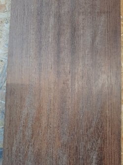

Könnte evtl. jemand Doussie/Afzelia, zumindest tendenziell, bestärken/bestätigen oder ausschließen?
Unter der Einschränkung, dass es nur wieder sehr kleine Kanteln zum Drechseln von Stiften sind, die ich hier zum Vergleich habe, würde ich es ausschließen. Heller, so gut wie keine Maserung und schwerer.

Das stimmt so nicht. Wenn Du den Thread hier aufmerksam gelesen hast, kann Dir nicht entgangen sein, dass folgende Holzarten bereits ausgeschlossen wurden:
Bongossi/Azobe (Farbe + Rohdichte/Gewicht)
Bubinga (Farbe + Erfahrungswert)
Meranti (Erfahrungswert + Rohdichte/Gewicht)
Cumaru (erfahrungswert)
Afromosia (Erfahrungswert)
(Einige der Hölzer fallen auch wegen der Querschnittblider und Verteilung der Poren/Gefäße weg.)
Nähere Hinweise auf Ausschluss für folgende:
Afzelia/Doussie (Erfahrungswert)
Vielen Dank @flüsterholz für Deinen Beitrag zur Afzelia. Ja das stimmt, das kann schon so hinkommen wie Du es schreibst. Ich bin übrigens dankbar für JEDEN(!) Beitrag der hier Hölzer nennt die aufgrund der Fotos irgendwie vielleicht in Frage kämen. Danke an Alle hier, die sich Gedanken gemacht haben, sich die Zeit fürs Schreiben genommen haben! Auch wenn einige der Hölzer dann nach und nach heraus fallen, aber so ist es nun mal: Es kann ja nur ein Holz sein. Aber das Ausschlussverfahren kann sehr oft, finde ich, neben vielen anderen Aspekten, ebenso ein wichtiger Bestandteil einer Holzbestimmung sein!

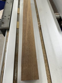

Es bleiben hier aus dem Thread noch:
- Merbau
- Iroko/Kambala (+3, eingehende Erfahrungswerte)

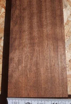

Bild 2 - Kambala
je nach dem welche Farbe der Bilder dem Orginalton näher kommt
da 80er Jahre ist Kambala wahrscheinlicher
Am Montag bin ich wieder in der Werkstatt. Da hab ich irgendwo ein Abfallstück Iroko, und mach dann Fotos.
Wenn ich Zeit hab, hobel ich heut Abend mal ein wenig an einer Trommel. Das hellere Kambala müsste gut passen.
Vielen Dank für Eure Bilder und Hilfsangebote!
Ich habe ein Stück Iroko/Kambala als Vergleichsholz hier. Habe das gerade mal zusammengelegt und das passt wirklich auf den ersten Blick sehr, sehr gut. Ich bin dadurch, zusammen mit den Beiträgen hier, nun zu 99,5% bei Iroko. Vielen Dank an alle entsprechenden Erfahrungen hier schonmal.
Auch Bubinga, Meranti (helles und dunkles) und Merbau habe ich da. Ich werde mir zusammen diese fünf Hölzer jetzt übers lange Weekend nochmal eingehender ansehen. Beginnend mit Iroko.
Ich werde Bilder dazu machen und melde mich dann nochmal genauer mit dem Ergebnis!
Gute Grüße in ein schönes Osterwochenende,
Tilia

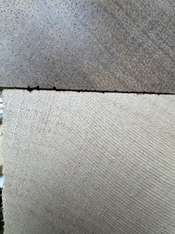

Also, ich kann das jetzt absolut sicher und zu 100% Prozent festklopfen:
Es ist Iroko/Kambala.
Vielen Dank für Eure Hinweise, Hilfe und Erfahrungen!
Ich selbst habe Iroko bisher noch nie verarbeitet. Aber vor Jahren hab ich mal in einer Werkstatt wo ich gearbeitet habe ein kleines Brettchen Iroko für mich als Muster ausgehobelt. Das wars aber eigentlich auch schon. Das Brettchen ist tangential geschnitten (also liegende Jahresringe), und zeigt dadurch keinerlei Wechseldrehwuchs. Ich wäre ohne eure Hinweise hier wirklich nicht auf den Gedanken gekommen in diese Richtung zu schauen…

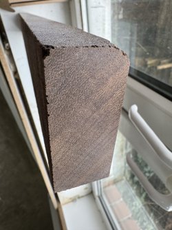

Die beiden Hölzer, also Iroko Muster und das zu bestimmendes Holz, habe ich heute mal genauer betrachtet und zusammengelegt. Wegen der unterschiedlichen Schnittrichtungen der Brettchen habe ich immer eine Schmalkante und eine Fläche zusammen fotografiert. Aber seht selbst:
Links: Schmalseite zu bestimmendes Holz (tangential) Rechts: Muster-Iroko (tangential)
Links: zu bestimmendes Holz (radial) Rechts: Schmalseite Muster-Iroko (radial)
Stirnseiten. Zu bestimmendes Holz: stehende Jahresringe; Muster-Iroko: liegende Jahresringe

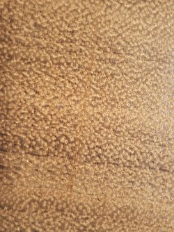

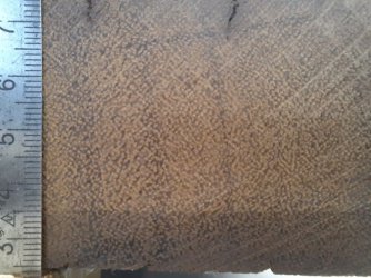

Ich sehe da kein Iroko, doch die Makros von Azobe passen auch nicht so recht: und leider gibts dort keine Makros von Meranti.
Das ging mir mit den Makros absolut genau so! Der Schnitt (auch auf dem von mir nachgereichten, schärferen Bild) war irgendwie nicht wirklich richtig gut. Mit zusammengekniffnen Augen ganz nah ran hab ich gekuckt... und dachte doch lange, dass die Poren zerstreutporig und einzeln sind. Erst bei den nach und nach vermehrten Hinweisen hab ich noch genauer, und noch genauer geschaut…

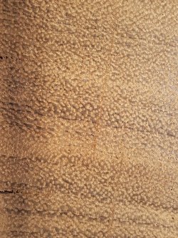

Schließlich habe ich dann heute mal den Flachwinkel-Einhandhobel genommen, die Stirnseite mit Ethylakohol befeuchtet, und das Hirnholz nochmal schärfer angeschnitten. Et voila:
Das schaut doch sehr, sehr deutlich so aus wie auf der von Mathis verlinkten Abbildung. Am großen Bildschirm ist es noch besser zu sehen. (zerstreutporig, einzelne Gefäße, aber oft auch in zweierketten, manchmal in dreierketten. Dann diese „Augenform“ um viele der Porengefäße - aliform nennt sich das, da wo sie ineinander in Streifen übergehen aliform konfluent.)
Ich denke, im gesamten mit allen Euren hinweisen kann es deutlicher nicht sein.
Nochmals vielen, vielen Dank für ALLE Anregungen, in alle Richtungen und Hilfen hier im Thread!!
Gute Grüße in einen schönen Abend!
