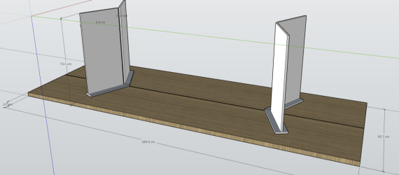

für meine 280m x 100cm x 4cm Eichenholzplatte möchte ich gerne Rampamuffen für die Befestigung der Tischbeine verwenden. Das Gestell hat Langlöcher die parallel zur kurzen Tischseite verlaufen.
Nun ist die Frage, welche Innengewindegrösse, Länge usw. M6, M8 oder gar M10? Wie tief/lang sollte die Muffe sein. Holzschrauben möchte ich nicht nehmen. Ich hatte an so etwas gedacht. Ich finde ja die mit eine "Kragen" ganz nett, da man die bündig einsetzen kann. Idealerweise mit einem Senker.
M8 x 18 x AD14mm Rampa Muffe Typ SKD Stahl verzinkt
Lg und danke Euch

Ich habe nun mal ein wenig mit vorhandenen Rampamuffen rumgespielt. Vermutlich sind die SDK330 deutlich besser und angenehmer zu verarbeiten aber ich bin doch am überlegen ob ich nicht doch Holzschrauben nehme. Da meine Langlöcher 17mm breit und 15mm tief sind muss ich auch schauen, dass der Schraubenkopf breit genug ist oder ne Unterlegscheiben nehmen. Ne 10er würde ich jetzt schon nehmen, 8er hat sehr viel Spiel.

Werde nun Sechskant Schrauben aus Edelstahl nehmen. Dazu ne entsprechende Unterlegscheiben.
2 Fragen dazu:
8x30 ist wohl etwas knapp. 8x40 sollte ok sein oder? Da kommen noch 15mm vom Gestell und die Unterlegscheiben weg.
Welchen Durchmesser vorbohren? 6mm fand ich straff. 7mm fand ich etwas lose. Habe 6.8mm getestet (vom Metallgewindeschneidset) und fand das ok. Was meint ihr.
