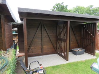

Vor 2,5 Jahren hatte ich dann einen neuen Holzunterstand (siehe Bild unten) gebaut und diesen nach längerer Recherche mit Jotun Trebitt Nussbaum gestrichen. Bis jetzt sieht man hier keinerlei Verwitterung des Anstrichs welcher auch bis zur Hälfte des Tages der Sonne ausgesetzt ist. Liegt es daran das Trebitt nach meinen Infos etwas dicker ist und scheinbar einen höheren Anteil an Pigmenten erhält? Die Lasur ist immerhin auch fast doppelt so teuer wie die Remmers HK Lasur.
