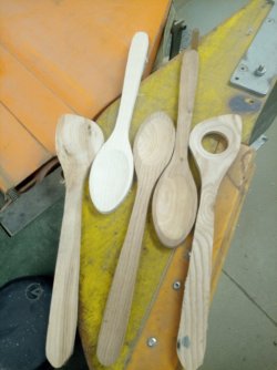

Heut hat mich die Lust mal gepackt, endlich ein paar Holzlöffel zu basteln.
Habe einen ganzen Eimer voll mit verschiedenen dünnen Holzrestern für diesen Zweck.
Dort ein Brettchen Esche raus gezogen, auf Dicke gehobelt und los.
Die Schnitzmesser und die Kutzall Scheibe für den Winkelschleifer habe ich vor ner Weile beim großen D bestellt.
Ein paar Schablonen aus Fliegersperrholz habe ich schon da gehabt.
Aufgezeichnet, die engen Radien mit der Dekupiersäge geschnitten, den Rest mit der Bandsäge.
Dann ging es auf den Holzher Bandschleifer um die Konturen zu glätten.
In ein Teil kam ein Loch, dann ging es an die Vertiefungen.
Dafür habe ich mich vor der Hobelmaschine postiert, die Absaugung laufen lassen und losgelegt.
Mit etwas Übung geht das ziemlich gut und hinterlässt eine saubere Oberfläche.
Die Staubentwicklung ist aber auch ordentlich.
Das verziehen des Griffbereichs und die Aussenrundung war dann wieder auf dem Bandschleifer.
Die Übergänge und ein paar Stellen habe ich dann mit den Schnitzeisen nachgearbeitet.
Die Vertiefung nur mit Schitzeisen zu machen, stell ich mich noch zu doof an, da man ja immer
gegen die Faser kommt, daher die Abkürzung mit der Raspelscheibe.
Nun noch mit einem weichen Schleifklotz alle Kanten schleifen und zum Abschluß reines Leinöl, was ich schon seit über 20 Jahren im Glas aufbewahre.
Bringt eine schöne Tiefenwirkung und die Wimmerstellen zur Geltung.
Für die zwei Löffel hab ich 2 Stunden gebraucht.
Das nächste Holz Stück liegt schon bereit, ein Ovaler Kochlöffel ist als nächstes dran.
Gruß Micha

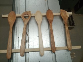

Heute Vormittag nun noch zwei Holzlöffel.
Hier noch ohne den letzten Handschliff
oben Kirsche, was sehr sympatisch zu bearbeiten ist, unten Buche, die war nicht so leicht zu bearbeiten
Hier mit dem Ölauftrag.
Holz für die nächsten Sachen ist genug da.
Links ein Lehrlingsrest Ahorn, rechts die zwei rötlichen, ist irgendwas tropisches, Mahagoni oä.
Nun ist es schon ein ganzes Set.
Das ist für mich echt entspannend, die nächsten Geburtstage können kommen, das ist immer ein Geschenk griffbereit.

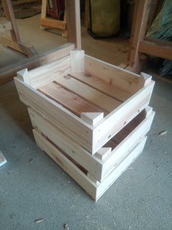

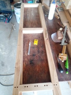

Hab meiner Frau schon länger ein Eichen Regal mit Kisten zur Lagerung von Obst versprochen.
Orientiert habe ich mich an den Maßen von den schon vorhandenen Regalen.

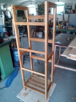

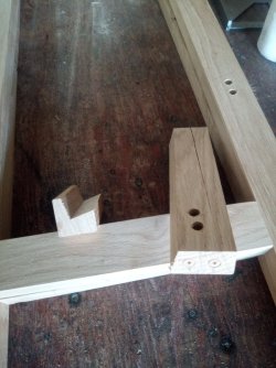

Zuerst hab ich die beiden Seiten Rahmen gedübelt und verleimt.
Danach habe ich geschaut, wie die Streben für die Kisten aussehen müssen.
Diese dann schräg ausgefräst, bzw auf der Abrichte auf 15 Grad gehobelt und anschließend gedübelt.

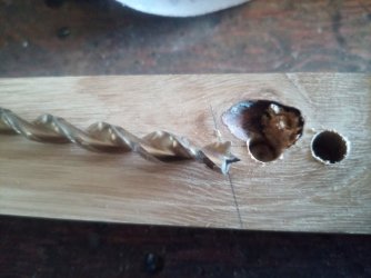

Leider sind bei einem Eichenast, die Vorschneider vom famag hssg Bohrer abgebrochen.
Darum musste ich im Hirnholz dann mit einem HM Bohrer weiter bohren, was ziemlich Rauch intensiv war.
Anschließend wurde auf den Seitenrahmen die Dübellöcher angezeichnet und auf der Ständerbohrmaschine gebohrt
Nun muss alles geschliffen und gefasst werden. Dann kann es weiter gehen.
Oberfläche wird geölt.
Grüße Micha

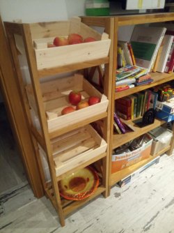

Fertig aufgestellt, Frau hat sich gefreut.
Jetzt kann das restliche Obst von den Bananen getrennt gelagert werden.
Die anderen Regale sind gekauft, die waren so preiswert, da stell ich mich nicht selber hin. Da geht's rechts noch weiter, ist aber von der Ordnung nicht fotogen.
