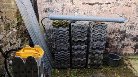

Ob man bei so Dimensionen wie bei einem Wanderstock die Borke oben lässt oder nicht, ist eher eine Sache der Optik. Es reisst bei langsamer Trocknung sicher nicht. Bei meinen Jagd- und Bergstöcken aus Hasel hab ich sie oben gelassen und erst am Schluss den Stock glatt geschliffen. Das ergab einen guten Kontrast von Borke zu Ästen. Ich hab nach dem "Fällen" die Stöcke 1 Jahr im trockenen Keller stehen lassen, dann waren sie Gebrauchstrocken.
Dampfvorrichtungen lassen sich sehr einfach und günstig machen. Man findet dazu viele Videos im Netz. Du kannst auch versuchen den Stock mit einem Heissluftfön zu biegen.
Hab gerade gesehen, das hat schon jemand vorgeschlagen. Man muss nicht den ganzen Stock durch und durch erwärmen oder dämpfen. Das muss nur bei Teilen geschehen die gleichzeitig in mehrere Richtungen gebogen werden, und enge Radien aufweisen. Zum geradebiegen eines Stockes reicht es die hohle Seite zu erhitzen. Ich habe es kurz in dem Thread erklärt, in dem es ums Durchfärben und Biegen von Furnier ging.
Bin gerade etwas in Eile. Versuche später eine genauere Beschreibung zu geben.
LG Gerhard
