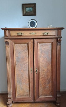

ich möchte ein altes Vertiko aus Nussbaumholz vermutlich mit Nussbaumholzfurnier restaurieren. Je mehr ich mich mit den Arbeiten beschäftige umso unsicherer werde ich. Der Erhaltungszustand ist für meine Begriffe sehr gut.
Wie kann ich die Deckblatte am besten "aufhübschen"?
Schleifen habe ich Bedenken, denn ich vermute, dass ein dünnes Furnier aufgetragen wurde.
Die existierende Schutzschicht wurde an einigen Stellen abgenutzt und einige graue Ringe von vermutlich zu lange aufgestellten feuchten Dingen sind zu sehen.

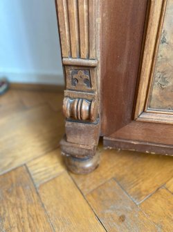

Die Füße und der untere Rand benötigen ebenfalls etwas Aufmerksamkeit.
Füße: Vorsichtig anschmirgeln und dann??? Leinölfirnis oder Lasur?
Am Rand sind Beschädigungen im Furnier.
Aus einer Schreinerei habe ich Wachsstücke. Mit diesen die Fehlstücke im passenden Farbton nachfärben? Dann mit Leinölfirnis schützen?

Die Türfüllungen? Snd die so bunt oder liegt das an der Fotografie?

Nach dem Abwaschen des Alkoholes wäre es vor dem Aufbringen einer neuen Oberfläche erst einmal nötig, alle Schäden zu reparieren. Erkennen kann ich im Augenblick nur die Fehlstelle am linken Fuß, die ersetzt werden müsste, sowie die Abstoßungen im Sockelbereich, die man problemlos beischleifen könnte. Falls noch andere Baustellen auftauchen, kannst du dich nochmals melden. Vielleicht dann auch mit besseren Bildern.

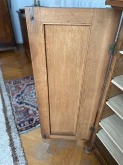

Ich frag mal in die Runde @Mathis @welaloba @Holzsinn . Mir ist bei Gründerzeitmöbeln noch nie so ein Aufbau der Türen untergekommen. Auch den einfachen Aufbau des Sockelbereiches kenne ich so nicht. Ebenso das Furnierbild finde ich ungewöhnlich. Im Augenblick tendiere ich eher zu Stilmöbel der 90er, evtl noch 20er, 30er. Was meint ihr? Schellackoberfläche könnte man da fast ausschließen.
