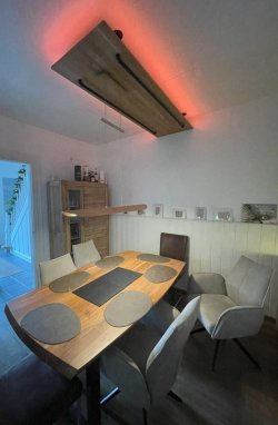

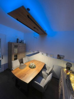

ich war auf der Suche nach einer Lösung eine Pendelleuchte verschiebbar zu montieren. Problem bei uns ist, dass unser Esszimmer zu klein ist, um den Tisch immer mittig zu platzieren, dass auch mal 6 Personen Platz finden. Er steht mit einer Stirnseite an einer Wand. Also wird bei Besuch immer der Tisch verschoben, damit an der Stirnseite noch ein Stuhl gestellt werden kann. Dann hängt demjenigen aber immer die Pendelleuchte vor der Nase...
Käuflich gibts da nichts vernünftiges oder ich verwende die falschen Suchbegriffe.
Meine Anforderung war, dass die Pendelleuchte längs um ca. 70cm verschiebbar sein muss. Eine Lösung mit einer Schiene für Schiebetüren habe ich verworfen, da diese dann an der Decke sichtbar wäre und das sieht nicht aus.
Zweite Idee war eine Holz-Platte an zwei Schienen aufzuhängen und diese mit der Lampe zu verschieben. Aber auch hier sind die Schienen dann entweder sichtbar oder wenn nicht, dann müsste die Platte recht lang aber die Rollen doch so nah beieinander stehen, dass die Konstruktion zwangsläufig recht wackelig wäre.
Es gibt natürlich auch so rustikale Schienen mit großen Rollen, das wäre eine Alternative gewesen aber das wäre zusätzlich zur Lampe recht kostspielig geworden und lohnt nicht für die 3 Mal im Jahr, wo die Lampe verschoben werden muss.
Daher habe ich das jetzt einfach mit einer Holzplatte gelöst, aus der ich längs einen Steg rausgesägt und diesen passend geteilt habe. Dann muss ich nur auf einer Seite den Stegteil rausnehmen, die Lampe zum Ende in verschieben und den Teil auf der anderen Seite wieder einlegen.
Damit von oben kein Licht von den LED-Streifen durch die Schlitze zwischen Steg und Platte fällt und die Stege genau mittig liegen, habe ich da einfach seitlich 2mm Kunststoff Flachstangen angeklebt und weil es die nur in weiß gibt mit Edding geschwärzt.
Die Deckenmontage habe ich mit den Deko-Rohren und Winkeln gelöst. Die Idee kam mir spontan im Baumarkt, als ich nach einer Befestigungslösung suchte.
