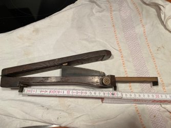

Unbekanntes (Schreiner?) Werkzeug, Bitte um Hilfe.

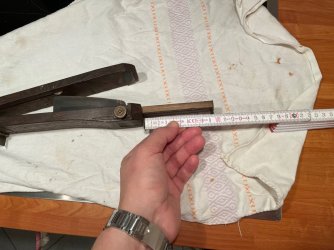

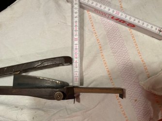

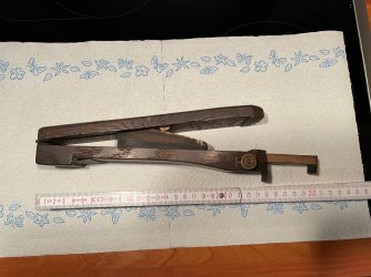

Hallo Richard,
habe nicht gesagt, das das ein Sextant ist, damit konnte ich schon als junger Pfadfinder umgehen und mit Kompass usw. haben wir das auch gelernt.
Ich habe was gesehen, was diesem Teil sehr ähnlich ist und auf einem Schiff bzw. Bootsbau verwendet wurde. Aber ist schon eine Weile her.
Am WE habe ich evtl. Zeit das mal zu suchen.
Jörg
Blecheimer
27. Februar 2023
6
Marburg
Hallo.
Mir ist noch was eingefallen bezüglich dem Mass 21cm zwischen den Scharnieren.
Vielleicht zur Ausrichtung von… Dachziegeln bzw. der Lattung? Treppenstufen ( wär eigentlich Quatsch)…gleichbleibende Segmente in einer Steigung/Gefälle?
Antike Wasserleitung?
U.Tho
18. November 2020
5.141
63
Thüringen

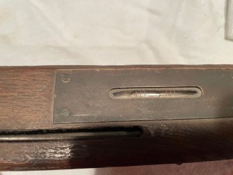

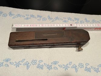

Da bin ich genau bei Dir. Was mich stört - zum einen, was macht die Libelle einer Präzisionswasserwaage in einem Holzrahmen? (kein Metall) Und was muss so genau gemessen werden? Am Bau kenne ich nur den Einsatz einer Aufsetzwasserwaage beim Bau von Doppelböden - die einzelnen Platten müssen sehr genau ausgerichtet werden ( regulär 60 x 60cm), damit der Boden insgesamt gerade ist. (die Summe aller Steigungen = 0 )
SteffenH
29. August 2011
3.044
Im Eingangspost steht, dass das ein Fund bei einer Wohnungsauflösung war. Es könnte vielleicht ganz einfach sein: was war die Person, die dort gewohnt hat, von Beruf?
10.586
Anreisszirkel zum Blockhausbau.
nach den üblichen Forums-Diskussionen über Hölzchen und Stöckchen, möchte ich diesen Beitrag noch mal hervorheben. Genau dieses Gerät war auch meine erste Assoziation. Im Prinzip ein großer Parallelreisser mit Wasserwaage um überhaupt eine Ebene beim Anreißen zu haben. Modernere Anreißzirkel haben einen Filzstift am einen Ende, k. A. wie man das früher gemacht hat. Ritze wie beim Streichmaß sieht man da eher schlecht.
Es geht darum den oberen Stamm auf den darunterliegenden Stamm anzupassen. Nach diesem Anriss wird ein annähernd halbrunde Nut hergestellt. Man kann das auf YouTube sehr schön sehen, wenn man mit dem Begriff Blockhaus sucht.
