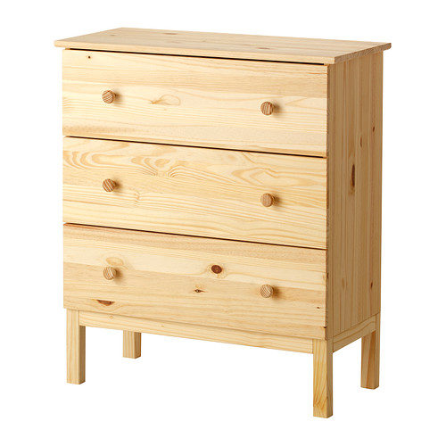

ich habe mir eine IKEA Tarva Kommode aus unbehandeltem Kiefernholz gekauft und baue diese gerade um. Unbearbeitet sieht die Kommode so hier aus:
Ich kürze die Beine, tausche die Knöpfe. Die obere Deckplatte tausche ich durch eine 2,7 mm Kiefernholzplatte die etwas mehr übersteht. Die obere Schublade wird ein Regalfach. Die Kommode wird weiß lasiert. Die obere Deckplatte soll nussbaumfarben werden (Landhausstil).
Mein Problem: Ich kann mich nicht entscheiden, ob ich nun Beize, Lasur oder Öl zum färben der Deckplatte nehmen soll. Gleichzeitig fällt es mir schwer das passende Produkt zu finden. Ich suche etwas, was möglichst keine Schadstoffe absondert (ich bin mit Allergien schon ganz gut bedient).
Meine letztes Projekt mit Lasur fand ich nicht wirklich perfekt. Da hatte ich Fichtenholz kastanienfarben lasiert. Die Schnittkanten haben sehr viel Lasur aufgenommen, weshalb sie viel dunkler als der Rest sind. Gleichzeitig sieht das Holz leicht fleckig aus und wenn man genau hinsieht, sieht man die Lasurschicht. Lasur scheint mir also eher ungeeignet.
Also bliebe nur Öl/Wachs oder Beize. Bei Beize hat man ja, wenn man Farbpigmente verwendet einen negativ Effekt. Vielleicht wäre ein Öl mit Pigmenten das richtige für mich? Habe ich hier den gleichen negativ Effekt?
Was würdet ihr empfehlen?
