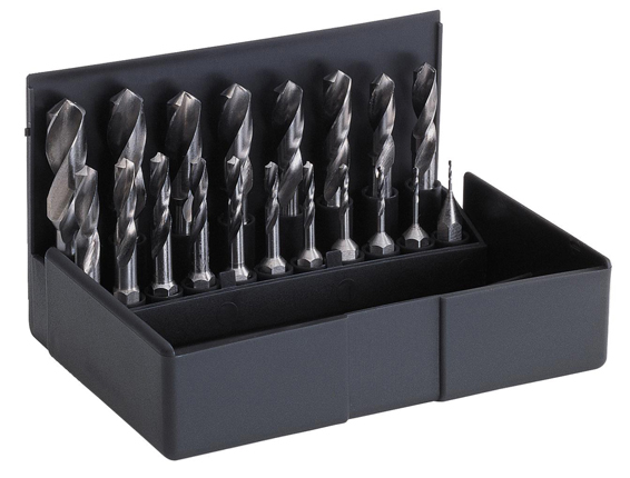

Da die Bohrmaschine nicht quer in den Rahmen paßt, muß ich "um die Ecke" bohren, suche also einen Winkelkopf.
Im Grunde muß ich nur ein 6mm Loch von innen bohren, dort, wo bereits das Loch von der ursprünglichen Kreuzschraube ist. Alternativ könnte ich natürlich den Punkt, wo der Bohrer von außen anzusetzen wäre, mit der Schieblehre vermessen und von außen bohren.
Da sich aber die Fragestellung sicher des öfteren stellt, ein Loch in abgewinkelter Lage zu bohren, jetzt endlich meine Frage:
Für einen kleinen Bosch-Akkuschrauber, gibt es da so etwas wie Spiralbohrer mit Bit-Enden oder gar ein Bohrfutter?
