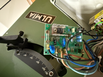

Ich habe mir diese Woche (nach LANGER Recherche) eine ULMIA 1710S – Bj. 1991 mit sehr guter Ausstattung gekauft.
Was nicht funktionierte, war die Motorbremse.

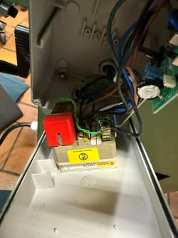

Also machte ich mich direkt an den Schalter der Ulmia. Dort ist eine kleine Platine für die Steuerung der Motorbremse verbaut.
Sie ist mit 2 / 10A Feinsicherungen abgesichert. Von DIESEN war eine durchgebrannt.
Also habe ich DIESE gewechselt und nach dem Zusammenbau die Säge wieder getestet und siehe DA, die Motorbremse funktionierte wieder
(Sägeblatt steht nach 8 Sekunden)
Stefan

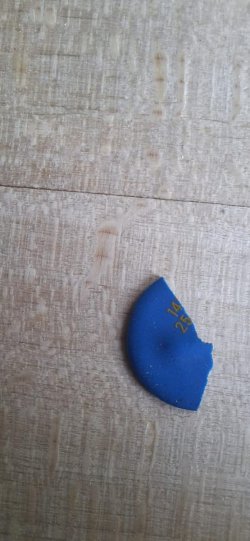

Hallo Stefan, ich habe gerade deinen Beitrag gelesen und habe dazu eine Frage, da mein bester Freund auch eine 1710S besitzt und wir bei der Suche nach der Fehlerquelle auf der Platine eine durchgebrannte Feinsicherung (schon ersetzt) und einen abgerauchten Kondensator gefunden haben. Also eines dieser beiden blauen runden Teile auf der Platine. Wie auch immer, man kann die ehemalige Bezeichnung nur noch rudimentär lesen, da das Teil weggeschmort ist. Aber vielleicht kannst du mir weiterhelfen und mir sagen, was bei dir als Bezeichnung aufgedruckt ist. Dann kann ich das gute Stück organisieren und meinen Elektrikerkumpel bitten, es wieder zu reparieren. Er meinte nämlich, ohne die Bezeichnung wäre das nicht so ohne! Und wer weiß, vielleicht hast du sogar einen Schaltplan zur Maschine? Ich würde mich also freuen, vielleicht von dir geholfen zu bekommen! LG, Jean
Das ist kein Kondensator.
Und wenn ein Varistor geplatzt ist, lag da derbe Überspannung an - da wird mehr defekt sein.
(Ach ja - du kannst einen S14 K250 einsetzen. Ob der aber drin ist oder nicht, ist für die Funktion erst mal egal..)
