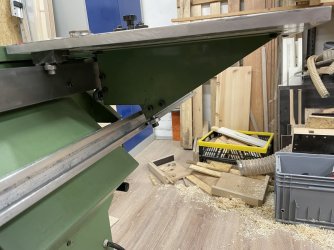

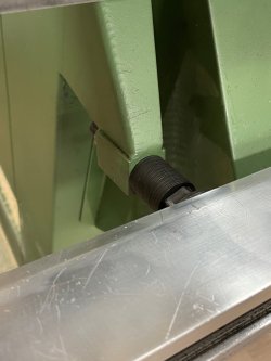

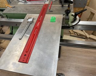

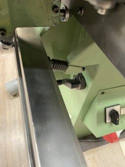

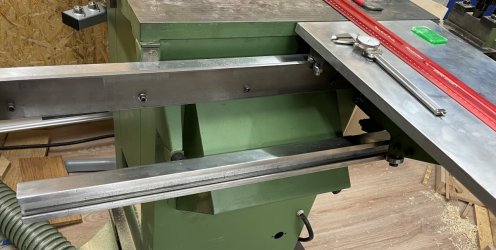

es gibt ja verschiedene 1710, welche hast du denn? Am besten machst du mal ein Foto von vorne, wo man sehen kann, wie die Schienen für den Schiebeschlitten, am Maschinenkörper befestigt sind.
IceTea
23. Februar 2015
231
Mainz
Es handelt sich um eine 1710S von 1983. Ich habe die Fotos angehängt. Hoffe da ist alles wichtige drauf.

Ich habe es jetzt geschafft, dass der Schiebeschlitten annähernd parallel zum Sägeblatt läuft. Auf der gesamten Länge 0,2mm unterschied. Allerdings musste ich dabei einen Kompromiss zwischen der Neigung des Tisches und dem Abstand eingehen. Wie eingangs beschrieben, bekomme ich nur eins der beiden 100% genau hin.
