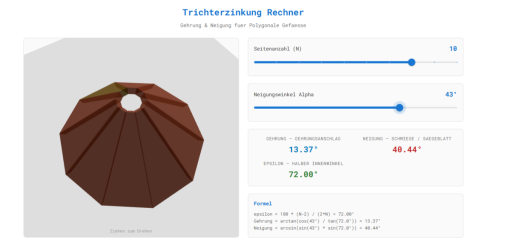

bitte entspannt an den Beitrag gehen, ist mein erster hier. Und ich bin nur ein Amateur.
Ich mag das Thema Berechnung von Schmiege- und Gehrungswinkeln. Und https://www.math-it.org/Publikationen/Trichterzinkung.pdf war eine schöne Lektüre. Darauf aufbauend habe ich versucht das in einen Art Simulator zu verbauen:
https://www.int80h.de/woodworking
weil mir die visuelle Vorstellung immer schwer gefallen ist. Frage an die Runde ist daher, bin ich da bei der Umsetzung irgendwo falsch abgebogen. Ich muss die Werte am Wochenende mit einem echten Beispiel testen. Aber hier ist jeder gerne eingeladen konstruktives Feedback zu geben, damit ich grobe Schnitzer korrigieren kann.
Der Simulator soll einem gedanklich helfen / didaktisches Hilfsmittel.
EDIT: Keine Ahnung ob eine echte Verzinkung möglich wäre, ich gehe da eher über die Domino gedanklich dran, um die Elemente zu verbinden. Ggfs. muss ich die Begrifflichkeiten sauber ziehen.
Danke
