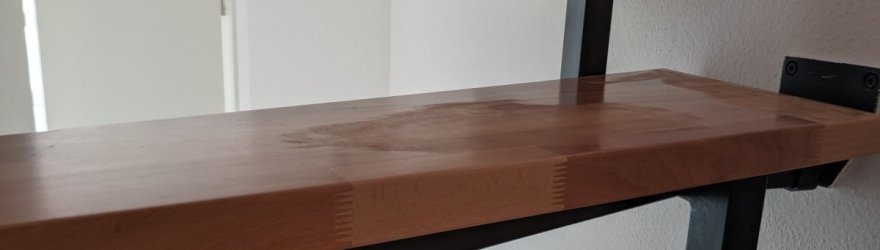

nach der Baustellenreinigung durch eine externe Firma sind seltsame Stellen auf der Treppe zurück geblieben.
Es sieht aus als wäre die Lackschicht angegriffen? Die Firma konnte keine Auskunft zu den verwendeten Produkten geben.
Normale Reinigung hat nichts gebracht.
Hat jemand eine Idee, was man tun könnte oder hilft da nur abschleifen bzw Stufe austauschen?
Dankeschön!
20.221
51
ja sieht nach sehr angegriffenem Lack aus.
Vermute die Stufen sind einfach von unten geschraubt.
Ich würde austauschen, sieht ja nach Fertigplatte aus (keilgezinkt) also nix ausgesuchtes.
Abschleifen und neu lackieren muss man zweimal hinfahren. Treppe in der Zeit nicht benutzbar.
Unklar ob das Reinigungsmittel oder was immer den Schaden verursacht hat sich mit dem neuen Lackauftrag verträgt.
Dürfte ja für die Reinigungsfirma ein Versicherungsfall sein. Mit Versicherung klären und erklären.

sieht, nach angegriffener Lackierung aus, finde ich auch.
"Baustellenreinigung"?
Waren die Stufen denn neu?
in jedem Fall: irgendwie blöd.
