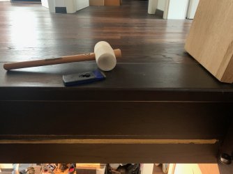

Eigentlich soll man ja kein Winterprojekt im Spätfrühling oder Sommer machen, aber es war an der Zeit eine erste „Bausünde“ jugendlicher Überlegung zu beseitigen. Wir hatten uns damals für eine dunkel gebeizte Treppe entschieden - wie sich herausstellte, quasi ein „Schwarzes Loch“. Gemeinsam mit den restlichen dunklen Böden führt es dazu, dass es im Haus dunkel ist und auch am Tag viel und oft Licht eingeschaltet werden muss.

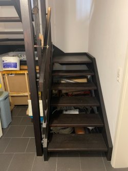

Diesen Zustand gilt es zu beseitigen!
Hier der vorher-nachher-Vergleich.

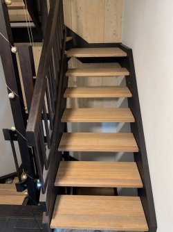

Und so sieht es jetzt vom Erdgeschoss aus.

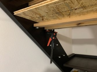

Und was ist das für eine eigenwillige Befestigung der Stufen? Habe ich so noch nie gesehen.
Wie sehen die Verbinder für die Topfbohrungen aus?
Uns wurde gesagt, dass dies Treppentöpfe seien. In den Wangen sind Gewindehülsen, in die der Treppentopf eingeschraubt ist. In der Stufe sind dann Topfbohrungen gemacht.

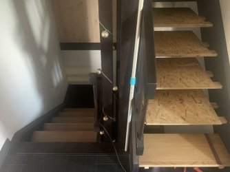

Gestern nach dem Zirkusbesuch beim Knie ging es weiter.
Zum ersten Mal kamen die Ersatzstufen zum Einsatz. Als erstes die Originale, dann die selbst gebauten.
Provisorisch befestigt und einfach durch die Treppentöpfe geschraubt.
Da ich gerade kein Material für das Podest rumliegen habe, werde ich erst mal alle Stufen renovieren.

Sodele, habe fertig. Hier nochmals der Vergleich vorher/nachher.
Insgesamt sind es 23 Stufen und vier Podeste.
Kurz vor Schluss wehrte sich die oberste Stufe noch - hier war Fensterkitt verbaut worden. Gut, dass wir so ein Küchenhelfer haben. Gemeinsam mit einem Japanmesser und einem scharfen Stechbeitel konnte ich auch diese „Hürde“ beseitigen.
Heute noch die Restarbeiten erledigt. Wie es der Teufel so will, hatte ich am letzten Hilfspodest zwei Torx-Schrauben so schnell abgenudelt, so schnell konnte ich nicht gucken. Nach einer guten Stunde hatte ich das Problem gelöst und das Podest wieder eingebaut.
Anschließend habe ich alle verbauten schwarzen Spanplattenschrauben (PH2-Kopf) gegen Torx-Schrauben getauscht. Die Quadrill hat richtig Drehmoment, da sind mir drei Schraubenköpfe abgerissen. Bei zwei half die Stufe ausbauen und eine Kombizange. Bei der dritten musste ich die Schraube ausbohren und ein Dübel einleimen.
Beides hätte ich mir gerne erspart, aber man lernt ja immer dazu.
Was bleibt am Ende?
Mit einer guten Vorbereitung, eines Bandschleifers mit Schleifrahmens (dickes Dankeschön an @schrauber-at-work) und ausreichend Holzresten im Keller lässt sich so eine Treppensanierung problemlos und entspannt durchführen.
Geschliffen habe ich Korn 40, 60, 80 und 120. Das meiste mit dem Bandschleifer, den Rest mit der Hand. Je nach Bedarf in unterschiedlichen Kombinationen.
Die Radien habe ich mit R8 gefräst. Das war in mehr als der Hälfte der Kantenlänge schlicht zu wenig. Mir ist bis heute schleierhaft, wie man bei der Herstellung der Treppe so viel unterschiedliche Radien anfräsen kann? Vielleicht wurde da auch einfach zu viel nachgeschliffen? Ich werde es nicht mehr rausfinden.
Die Verarbeitung des Cloud MONOCARE 2K-Öl mit Härter ist auch für Laien wie mich mit der Rolle problemlos möglich. Ich hadere noch ein wenig mit der Reinigung der Rolle und dem Pinselreiniger, aber das klappt zunehmend besser.
