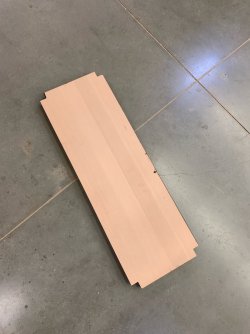

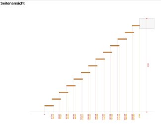

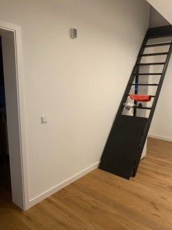

Sehr geehrtes Woodworker Forum,
für mein Dachgeschoss Plane ich eine neue Treppe zu bauen.
mit einem Tool von easy Stairs habe ich die Stufen zeichnen können. Mit dem Programm lassen sich allerdings keine Wagen kreieren.
Gibt es jemanden in diesem Forum der solche Möglichkeiten hat?
DWG + PDF Daten zur Treppe sind vorhanden.
Material:
4 cm Buche Massivholz Wangen
Stufenstärke 2,9 cm
Breite der Treppe insgesamt 85 cm
In unserer Tischlerei haben wir eine IMA Bima CNC, welche aber keine DWG Schnittstelle hat. Die Daten müssen Händisch bespielt werden, ich würde das gerne meinem Kollegen so übergeben, dass er keine Planungsarbeit hat.
Über eine Rückmeldung würde ich mich freuen.
Simon

dann bin ich mir nicht sicher ob Dir das hilft (kann sein dass die 210 nicht mehr Woodstep verwendet?):
lade SheetCAM (kostelose Version wird für eine Treppenwange reichen); da kommt ein Postprozessor für IMA mit (den hat der legendäre Jono geschrieben);
SheetCam braucht eine 2D-dxf, lege die verschiedenen Bearbeitungen (Werkstück, Taschen usw.) auf verschiedenen Ebenen ab - dann kanst Du Fräsbearbeitungen anlegen - SC erzeugt dann Werkzeugwege und gibt für IMA aus

IMA Wop ist auf der Karre installiert. Meine Frage war lediglich ob mir jemand eine Zeichnung mit Taschen, Länge der Wange und Winkel zeichnen kann.
