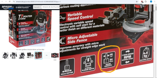

Ich bräuchte für daheim ne größere Oberfräse, sie wird also nur gelegentlich eingesetzt.
Bei der Recherche stieß Ich auf die Trend T7 und die macht ja keinen so schlechten Eindruck. Hat die Fräse hier jemand und kann dazu was sagen ?
Sie wird wohl mit einer 12mm Spannzange ausgeliefert und dazu gibt es eine 8mm Reduzierhülse ?
Dann verstehe Ich den Aufdruck auf dem Karton nicht "Shank Capacity UK 1/2" und EU 12mm", bedeutet es, dass die Spannzange 1/2 und 12mm Fräser spannen kann ?
7.815
67
nein, das sind 2 verschiedene Spannzangen. In UK wird mit 1/2" ausgeliefert, in Europa mit 12mm, es passen aber beide Spannzangen in die Oberfräse.
