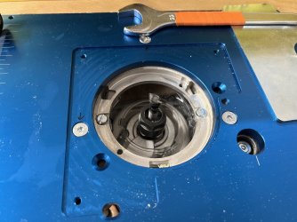

Ich habe seit kurzem eine neue Oberfräse, eine Trend T14. Ich hatte bei den wenigen Fräser-Wechseln, die ich bis jetzt gemacht habe, jedes Mal das Problem, dass sich die Spannzange nicht löst. Ich arretiere die Spindel, löse die Mutter sogar bis sie ganz ab ist - aber der Fräser hält bombenfest in der Spannzange. Was mache ich falsch? Wer weiß eine Lösung?
Hier ein Bild von der Situation:

Du musst zuerst die Spannzange in die Überwurfmutter drücken (die Spannzange muss richtig einrasten), und dann den Fräser in die Spannzange einführen.
Dass das nicht so ist, sieht man am ersten Bild.
Wenn die Spannzange zuerst in die Überwurfmutter eingerastet ist, zieht man die Spannzange beim Lösen der Überwurfmutter automatisch aus der Welle.
Gruß Reimund
Danke für den Hinweis! Ich habe mir das mit Hilfe der andere Spannzange angesehen - das war in der Tat der zugrunde liegende Fehler. Mir ist es eh schon etwas komisch vorgekommen, dass sich die Einspanntiefe des Schafts so schlecht anvisieren lässt.
Die Frage ist jetzt halt leider, wie ich das falsch eingespannte Ding gelöst bekomme, ohne mir die neue Fräse zu ruinieren. Schläge mit dem Schlüssel haben leider nicht geholfen. Ich hab auch schon versucht die Schlitze in der Spannzange mit einem Schlitzschraubendreher etwas zu weiten - hat auch nichts gebracht. Mir fällt jetzt nur mehr WD40 ein oder die Spannzange mit einem Bunsenbrenner vorsichtig etwas zuerwärmen. Bei letzterem wäre mir aber schon ziemlich flau im Bauch.

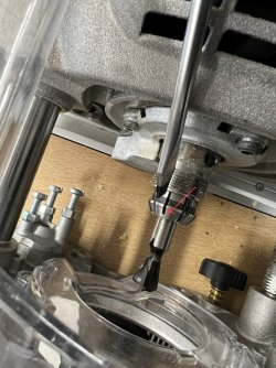

So, das blöde Teil ist jetzt ab. Hineinklopfen des Fräsers und Zangeneinsatz haben leider auch nicht geholfen, aber natürlich habe ich - wie zu erwarten - den Fräser ruiniert. Wurscht. Ich hab die Fräse schließlich aus dem Tisch ausgebaut, Klopfen hat aber leider auch stehend statt hängend nicht geholfen. Letztendlich konnte ich die Spannzange lösen, in dem ich mit einem passenden Schlitz-Schrauben reihum immer in jeden nicht durchgehenden Schlitz angesetzt und ein paar wohldosierte Hammerschläge gemacht habe:
Danke noch mal an alle für die hilfreichen Inputs! Am wichtigsten ist, dass ich jetzt weiß, wie es zu der Situation kommen konnte und wie ich sie zukünftig verhindere.
