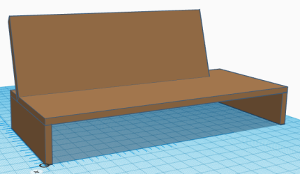

Für mein nächstes Projekt habe ich allerdings ein Problem, bei dem ich nicht so recht weiterkomme: Ich habe vor, Sitzmöbel fürs Wohnzimmer zu bauen.
Nachfolgend eine Zeichnung, wie die Grundkonstruktion (ohne Polster) aussehen soll. Länge 200cm, Tiefe 80cm.
Mein Ziel ist es, die 200cm möglichst freitragend und ohne Stützen zu überspannen.
Als Material habe ich aus Designgründen an keilverzinktes Leimholz, 40mm, Buche gedacht. Allerdings habe ich selbst keinerlei Erfahrungswerte zur Tragfähigkeit, noch finde ich hierzu sinnvolle Angaben im Netz.
Dem Bauchgefühl nach hätte ich gesagt, das klappt so nicht.
Kann mir hierzu jemand einen Tip geben?
Es wäre natürlich auch denkbar, drunter ein Vierkantrohr zur montieren und in dem Zuge die Auflage seitlich etwas zu vergrößern. Ohne wäre aber natürlich noch besser....
Viele Grüße und Danke für jede Hilfe!

also bei 2 Metern passen zwischen 3 und 5 Personen auf die Sitzfläche. Das können dann locker mal 400 kg+ sein. Das entspricht auch dem für was eine Bierzeltbank ausgelegt ist (Länge üblicherweise 2200 mm).
Ich würde behaupten das Holz hält. Bei der Verleimung könnte es Probleme geben. Da wird offensichtlich gespart.
Der tatsächliche Schwachpunkt ist die Konstruktion. Die Füße würde ich durch einen verbindenden Steeg oder bei 800 mm Tiefe auch 2 stabilisieren. Der Stützt dann auch gleichzeitig die Sitzfläche. Kann man auch deutlich einrücken dann fällt er von vorn nicht auf.

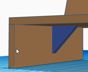

Ich hatte vor, die Beine durch ein oder auch zwei konstruktive Dreiecke zu stabilisieren. Habs mal noch grafisch eingefügt.

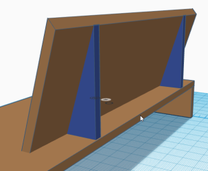

In etwa so:

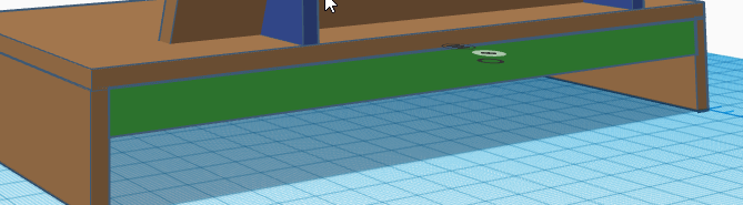

Das wäre auch eine Idee. Die Rückwand hinten ist, wenn man die 10cm hoch macht, von vorne quasi unsichtbar. Das würde gleichzeitig evtl. auch die Dreiecke zur Stabilisierung der Beine ersetzen. Die nach vorne auslaufenden Dreiecke könnte man optional machen, je nachdem, obs hält oder nicht...

wenn die massive Rückenlehne mit der Sitzfläche verschraubt ist, bringt das viel mehr Stabilität in die Sitzfläche, als dies grün eingezeichnete Brett. Das kannst du weglassen.
Übrigens hinkt der Vergleich mit ner Bierbank, weil da die Beine erheblich eingerückt sind und sich die Stützweite dadurch deutlich reduziert. Andererseits ist so eine Bank natürlich deutlich schmaler und dünner.
Richtig. Aber nur in Hinsicht der Durchbiegung der Platte.
Das grün eingezeichnete Brett stützt auch (!) die Beine ab. Also sollte es meines Erachtens schon bleiben. Es muss aber wegen der Stützfunktion der Lehne nicht durchgehen, sondern würde dreieckig in beiden Winkeln ausreichen. Die Dreiecke haben dann nur (!) die Stützfunktion für die Beine.
Rainer
10.709
Rainer
Im Beitrag 9 sind doch schon Dreieckstützen mittig bei den Beinen eingezeichnet. Drum.
Ansonsten gebe ich dir Recht.
