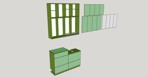

ja heute habe ich Scharniere gefunden, keine Ahnung warum gestern Abend nicht.
Sensys 110°-Scharnier ohne Schließautomatik (Sensys 8675), vernickelt, halb vorliegend, Öffnungswinkel 110°, THS-Bohrbild 52 x 5,5 mm, 48 x 6 mm, Schnellmontage Fix (ø 10 x 6) müssten wohl die Richtigen sein.
Mit eine Skizze habe ich natürlich auch.
Danke für das Interesse.
VG HomHom
