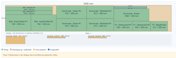

ich kannte bisher nur das Tool www[.]cutlistoptimizer[.]com/ um Plattenmaterial möglich sinnvoll zu zerschneiden.
Mit dem Ergebnis war ich aber irgendwie nicht zu frieden. Also habe ich mal die KI bemüht.
Raus kam das Tool "Holz-Zuschnittplaner" aktuelle Verion 1.15.
Es basiert nur asu html, CSS und Javascript. Somit kann es ohne installation auf jedem Rechner genutzt werden.
Einfach links die benötigten Platten eintragen und die vorhandene Platte angeben.

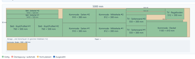

raus kommt sowas im Automodus
oder man macht es manuell per Drag & Drop.
Die Teile werden automatisch an den einstellten Schnittbreite gefangen und ausgerichtet.
Es können auch
- ein Besäumen in Langs und Querrichtung
- Faserrichtung von der Ausgangsplatte und der Teile
- Prio der benötigten Teile (welche sollen auf jeden Fall platziert werden. Falls die Platte doch zu klein ist)
eingestellt werden.
Vielleicht hilft es ja euch auch weiter. Viel Spaß damit.
