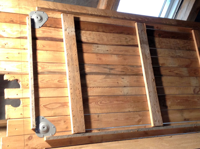

Ich bin gerade über ein Bild gestolpert, das mich stutzig macht:
Macht das hier eigentlich Sinn? Sind Zargen nicht dafür da, um mit den Beinen verbunden zu werden? Ich habe nämlich ähnliche Montageplatte für meine Tischbeine.
