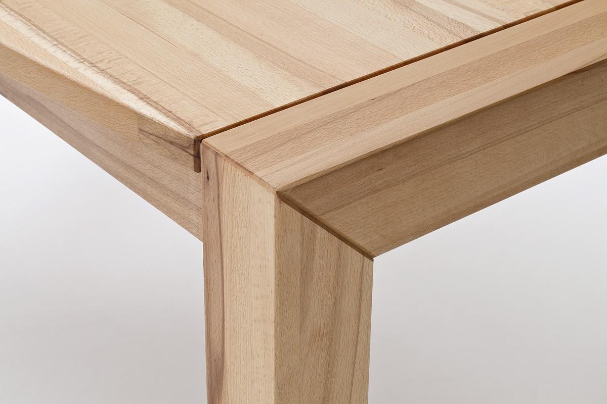

ich plane derzeit einen Tisch (alles Eiche) ca. 180 x 90 cm mit massiven Tischbeinen (ca. 10 x 10 cm) die auf Gerhung verleimt werden sollen und wo die Tischplatte dazwischen liegt.
Habt Ihr eine Idee wie man die Gehrung stabil verleimen kann? So dass auch ein hin- und herschieben kein Problem sein wird.
Vielleicht habt ihr auch eine Idee für die Befestigung der Rahmen und Tiuschplatte an den Tischbeinen?

stabil im Sinne von das ich es machen oder gar empfehlen würde, da fällt mir nix ein, Die Konstruktion ist für einen stabilen Tisch nicht geeignet.

Hallo Marco,
Dass die Konstruktion für Tische nicht geeignet sei ist Quatsch, der Tisch auf dem Bild ist ja auch gefertigt worden.
Nur braucht man passendes Werkzeug bzw einen guten Plan, wenn das Werkzeug nicht vorhanden sein sollte.
Bist du im Besitz einer lamello oder einer Domino Fräse?
Mit einer Domino Fräse wäre das ein leichtes und mit einer Lamellofräse könntest du etwas tricksen.

Ich wette drei Kasten Bier wenn ich da je zwei 14er Dominos reinstecke dann kann man auf dem Tisch tanzen.
Warum sollte das nicht stabil sein damit?

Weil die Fuge bei Querbelastung (gegenlehnen) dazu neigt sich zu öffnen. Gut verleimt wird das sicherlich halten, wirklich vernünftig finde ich es aber auch nicht.

45° hat immer noch einen sehr hohen Stirnseitigen Anteil und gehört damit zu
einer ungünstigen Leim Verbindung,
Stumpf gestoßen ist auch nicht gerade der Hit... :emoji_grin: Schlitz und Zapfen in 45°
ginge doch auch.

Wenn in den Beinen je zwei 14er Lamellos wären und die Lamellos nicht nur auf jeder Seite, übertrieben gesehen, mit 10mm versenkt sind... Tanzt du da auch ohne Verleimung drauf
Jede Seite zB mit 40mm.... Und schon passiert da nix mehr
Und Uwe hat recht. Ohne sonstige Technik usw wäre Zapfen sinnvoll

Gibt es auch Bilder vom kompletten Tisch? Villeicht ist es ja ein kompletter Rahmen, also ein waagerechtes Holz auf der Bodenseite... ebenfalls auf Gehrung. Dann sähe das schon anders aus. So jedenfalls möchte ich nicht aus Versehen mit dem Fuß dagegen stoßen. Ein knapper Meter Hebel...:emoji_wink:
Allerdings will der TE das ja auch in anderen Dimensionen bauen. Auch das dürfte andrrs zu bewerten sein, als das Teilchen auf dem Bild.
