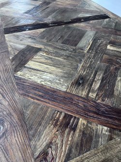

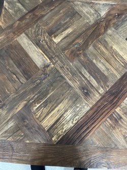

Tisch streichen
Shareef
3. August 2021
33
Düsseldorf

Schätze mal, das geht bei diesem aus vielen unterschiedlichen Stücken bestehendem "Leimholz" nur mit dunkler Farbe...

Ich habe mir die Bilder auf der Webseite angesehen. Da ist auch nicht alles im gleichen Farbton. Geht auch nur, wenn man Farbe mehrfach streicht. Dann sieht man aber nichts mehr vom Holz - gar nichts. Ggf. kann man noch eine leichte Struktur erkennen.
Du hast dir den falschen Tisch gekauft, wenn du wirklich alles im identischen Farbton haben möchtest.

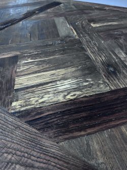

Einige Stellen sind durch das Schleifen sehr extrem hell geworden. Das sieht nicht mehr schön aus. Habe die Stelle mal genauer fotografiert.
Eigentlich geht es mir um diese hellen Stellen. Wie bekomme ich die dunkler?

Wirklich gleichmäßig wirst Du den Tisch nie bekommen, dazu ist das verwendete Holz zu unterschiedlich.
Aus der Ferne lässt sich nicht eindeutig erkennen, ob das Holz nur natürlich nachgedunkelt ist oder vom Hersteller mit Beizen oder anderen Mittelchen auf alt getrimmt wurde. Ich vermute aber Letzteres.
Wenn Du was ändern möchtest muss das Wachs wieder runter, wird aber schwierig bei der Holzstruktur.
Danach kannst Du mit Beizen (Pulverbeizen) vorsichtig die Farbe angleichen.
An den hellen Stellen kannst Du mal etwas das Wachs abschleifen und mit Beizen (Nussbaum dunkel, dünn angemischt) experimentieren. Eher zu hell anfangen, dunkler machen ist einfacher als aufhellen.

Ich bin mir sicher, das Holz der Platte ist im Rohzustand nicht gleichmäßig, sondern irgendwie zusammengestückelt. Dann wurde es auf alt getrimmt und mit einer dunklen Oberfläche versehen. Jeder halbherzig Schleifversuch erzeugt automatisch eine fleckige Oberfläche. Um die Platte wieder halbwegs gleichmäßig zu bekommen sollte sie komplett bis aufs rohe Holz geschliffen werden und dann die Oberfläche wieder aufbauen.
Wenn die rohe Oberfläche unterschiedliche Farbtöne (evtl. Splintholz und Kernholz) muss für die Oberfläche eine gute färbende Beize (mit anschließendem Klarlackierung) oder ein gut färbendes Öl verwendet werden um ein halbwegs schönes Oberflächenbild zu ergeben.

bin ganz bei @derdad : wenn, dann solltest du beherzt mit dem Bandschleifer drüber gehen und eine ordentliche Schicht Holz abtragen. Dann hast du zumindest nicht mehr den Farbunterschied Farbe / Holz, sondern nur noch den Holz zu Holz Unterschied. Das sieht aber immer besser aus als das Ergebnis welches du jetzt im Moment hast. Aber wie viel du da abtragen musst, das kann dir keiner wirklich beantworten. Würde mal auf einige mm tippen. (vlt findest du ja bei dir in der Gegend einen Schreiner mit einer Breitbandschleifmaschine? Damit gings schnell und perfekt)

Ich würde es schleifen, bis nichts mehr von allen Vorbehandlingen übrig ist u. möglichst dunkel beizen.
Oder Osmo Dekorwachs Ebenholz.
Danach Hartwachsöl ..
Zwei Schichten ..

Ich versuche es mal damit, also hellen Stellen schleifen und dann beizen. Welches Produkt kannst du empfehlen? Brauche ja nur ne kleine Flasche.
Würde ich nicht machen, das wird sicher fleckig.
Es gilt immer die Grundregel: zusammenhängende Flächen müssen mechanisch gleich behandelt werden, sonst wird das oberflächen behandelte Ergbnis nicht gleichmäßig.
Ich wäre auch am ehesten bei der Methode, erst das Wachs mit Waschbenzin abzuwaschen, dann alles zu schleifen und anschließend zu bürsten, um wieder eine etwas altertümliche Struktur hinzubekommen.
Als Finish/Schutz würde ich mit gefärbtem Öl arbeiten und es teilweise wieder wegwischen, an den hellen Stellen weniger, an den dunklen Flächen mehr.
Ich würde ein braun pigmentiertes Öl nehmen, es aber mit grauem Farbkonzentrat (mixol aus dem Baumarkt) auf alt mischen.
