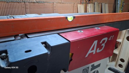

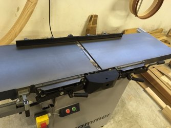

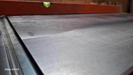

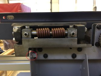

Habe seit Längerem ne kombinierte Hammer Abrichte, bei der sich der abgebende Tisch (also der zur Hobelwelle hin) verstellt hat.
Er ist nicht mehr parallel zum aufnehmenden Tisch.

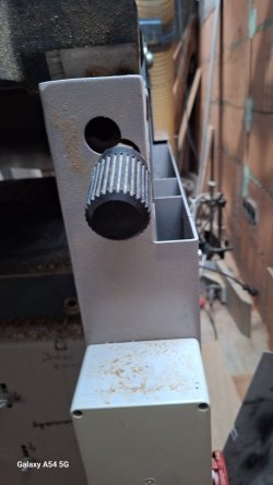

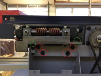

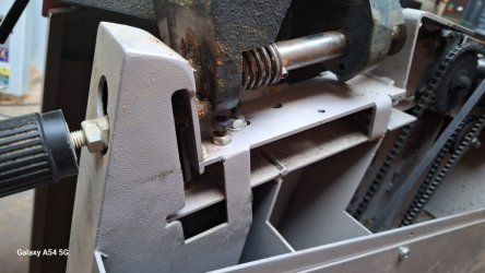

Während er vorne ( zur Kamera hin) zur Hobelwelle zu abfällt steigt er im hinteren Bereich an, ist also "schief". Vorne lässt sich der Tisch über die beiden 17er Kontermutter und 19er Schraube verstellen. Wie aber im hinteren Bereich? Ich vermute über der Verstellschraube zur Spanstärke ist ein Imbus, bin mir aber nicht sicher.
Es müssten hinten aber auch zwei Auflagepunkte sein, oder?
Der aufnehmende Tisch sieht zur Hobelwelle noch ganz gut parallel aus. Mitnahmeversuch beim von Hand drehen klappt auch gut und gleichmäßig so ca. 6 mm vorne und hinten.
Hoffe ich hab mich einigermaßen präzise ausgedrückt. Danke mal

Wieviel Abweichung ist denn so vorhanden ?
Was für Auswirkungen hat das aufs Abrichtergebniss?
Messer sind gerade eingebaut und scharf?
Der Bediener der Maschine hat die richtige vorgehensweise beim Abrichten?
