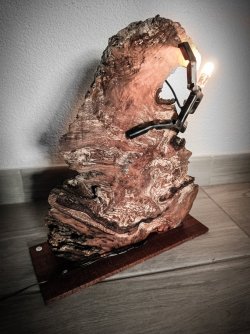

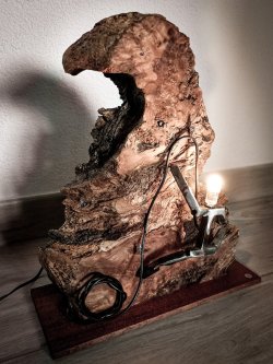

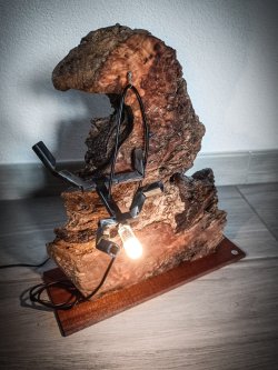

Ich hatte das Glück, eine ganze Treibholzwurzel zu ergattern, die etwa zwölf Jahre lang getrocknet war. Als ich sie aufgeschnitten sah, war ich von ihrer Struktur, der Farbe und ihrem gesamten Erscheinungsbild begeistert. Natürlich ist das Holz wegen des ausgewaschenen Lignins und der daraus resultierenden Weichheit nicht für tragende Konstruktionen geeignet. Und ich hatte es satt, schon wieder einen Kerzenhalter zu basteln … also musste eine neue Idee her.

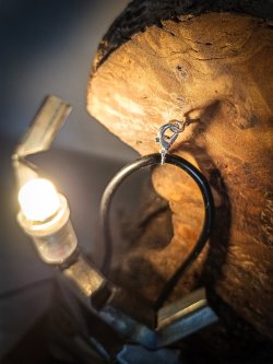

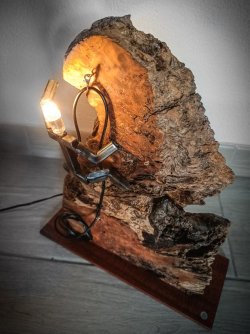

Nach langem Überlegen kam ich zu dem Schluss, dass das Holz einem Felsbrocken sehr ähnlich sah. Aber wie konnte ich alles stimmig gestalten? Proportionen, Funktion usw.? Ich brauchte einen Kletterer… Also besuchte ich einen Freund, mit dem ich schon viele Holz-Stahl-Projekte realisiert hatte (creativesteel.eu), und er zeigte mir, wie ich ein paar kleine Lampenschirm-Kletterer anfertigen konnte … jede Menge Stahl schneiden, schweißen, schleifen … aber die kleinen Kletterer sind super geworden! Sie sind etwa 15 cm hoch, also ideal für dieses Stück Holz. Ich habe eine E10-Fassung angebracht, ein bisschen gelötet und – tadaaa! – THE CLIMBER war fertig!

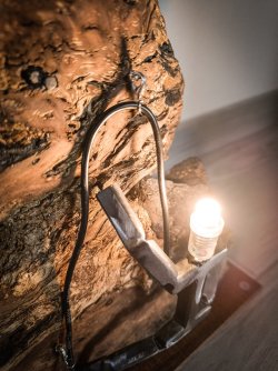

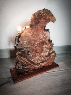

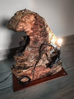

Nun zum Holz. Ich habe mit der Tischkreissäge einen flachen Boden gesägt und Vorder- und Rückseite mit einem Trommelschleifer plan geschliffen. Anschließend habe ich es bis zu einer Körnung von 240 fein geschliffen. Unten habe ich eine Aussparung für den Stecker gemacht. Das Ganze wurde auf einem Reststück Sapeliholz montiert. Danach habe ich alles eingeölt (das war eine Menge Öl!). Damit der Kletterer beweglich bleibt, habe ich Löcher in den „Felsbrocken“ gebohrt und kleine Magnete mit Sekundenkleber eingesetzt. Diese Magnete halten den Kletterer in verschiedenen Positionen. Zusätzlich habe ich winzige Ösen angebracht und kleine Haken aus Schmucksets am Kabel befestigt. So wurde das Kabel zum Seil des Kletterers, und er kann überall platziert werden. Oder mitten im Fall hängen gelassen werden…
Ich bin wirklich zufrieden mit dem Kletterer! Ich habe noch etwas Treibholz und ein paar Kletterfiguren übrig… Vielleicht baue ich also noch mehr davon
Ich freue mich auf eure Kommentare!
