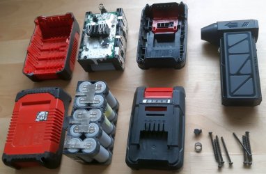

4 Inbusschrauben und je ein Schnapphaken an den Längsseiten.
Leichten Regen für 5 Minuten auf die Rückseite hat keine Feuchtigkeit im Inneren ergeben.
Elektronik ist mit silikonartigen Überzug versiegelt.
Lose Teile im Inneren sind die zylindrische Schraubenfeder der Einschnappmechanik und ein kleiner Kunststoffteil der auf den Schalter drückt.
Bild aus Medien-Ordner:
