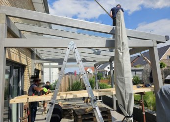

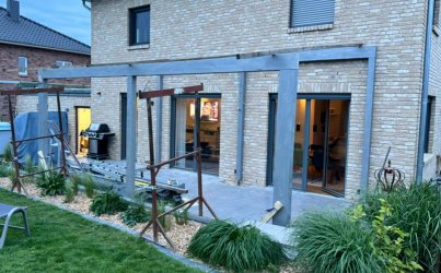

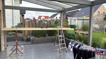

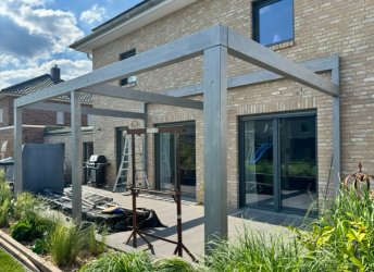

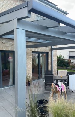

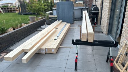

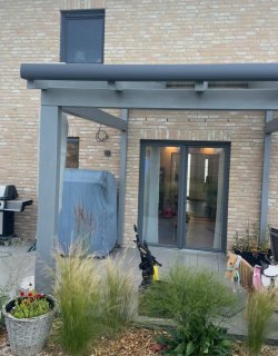

Hallo ich bin beruflich nicht mit Holz zugange . Deshalb habe ich viel gelesen im Forum und war über die zahlreichen Vorstellungen und Tipps dankbar .
Jetzt möchte ich etwas zurückgeben da ich es ohne das Forum wahrscheinlich nicht so super hinbekommen hätte. Anbei ein Paar Fotos . Zu dem Projekt:
Überdachung 6x4,5m vordere Durchgangshöhe 2,5m . Glas 10mm . Farbe Re… Silbergrau .
BSH gl24h
Pfetten 20x12cm
Sparren 8x20cm
Pfosten am Haus und Mitte vorne 12x12cm
Pfosten vorne links und rechts 20x12cm
Tellerschrauben
Vollgewindeschrauben

Es kommt auf den Bildern so rüber das die Pfette vorne durchbiegt . Ist aber nicht so

Gefällt mir sehr gut und ist gut zum Haus. :emoji_thumbsup:
Auf konstruktiven Holzschutz wird ja heute allgemein weniger geachtet, ein wenig seitlicher Überstand oder ein Verkleidung wäre da hilfreich. :emoji_wink:
Darf man nach den Quellen und Preisen für das Glas und die Rinne fragen?
