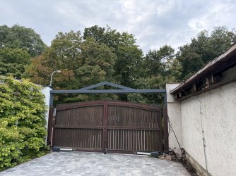

Guten Abend,
ich habe ein großes Tor welches seit 30 Jahren mit Holz verkleidet ist.
Das Holz ist durchgefault und muss jetzt erneuert werden.
Von der Sache her ist es kein Problem.
...altes Holz abbauern und neues Holz wieder anbauen.
Die beiden unteren Querhölzer würde ich 1:1 neu aus Lärchenholz erneuern, das Problem ist das obere Holz.
Hier gibt es eine Rundung die ich gerne anpassen wollte. Die Kanthölzer sind etwa 70x40 mm und lassen sich mit großer
Sicherheit nicht "biegen".
Da auf der Außenseite die Sichtbretter verschraubt werden, brauche ich ein wenig Holzmasse um auch schrauben zu können.
Ansonsten wurde ich die Balken in der Rundung einschneiden und eventuell dahin bekommen wo sie hin sollen.
Einen andere Variante wäre aus Plattenmaterial einen einen gerundeten Balken auszuschneiden und die einzelnen Formen zu verleimen.
Durch den Anstrich sollte das Holz, auch wenn es "nur" Kiefer oder Fichte sein sollte, doch recht haltbar werden.
Hat jemand solch ein ähnliches Projekt schon einmal gebaut und Erfahrungen?
Eventuell gibt es ja noch eine andere Möglichkeit.
VG Michael

Ich denke es sind so an die 30-40 cm Höhe, heißt um es ordentlich zu machen, müsste ich die Bohle auch sauber abrichten.
Meine Absicht hat 36 cm Schnittbreite.... mal sehen.
Ich muss morgen erst einmal messen welche Bohlenhöhe ich benötigen würde und ob meine Abrichte ausreichen wird.

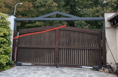

Das "gebogene" Teil muss doch garnicht aus einem Stück sein.
Vom Band kommend kann das jeweils äußere Teil etwa über 2/3 jedes Flügels reichen. Dann einen sauberen Stoß mit ein paar Millimetern Luft in der Winkelhalbierenden und dann ein kleineres zweites Stück. Vielleicht ...
Sind die bestehenden Hölzer oben eingesägt? Und etwa an der selben Stelle angeknakst?
derdad
3. Juli 2005
6.287
Wien/österreich
So, wie es yoghurt schreibt. Die benötigte Stichhöhe des Frieses ist nicht die ganze Stichhöhe des Tores.
LG Gerhard
11.761
kann mich meinen Vorrednern nur anschließen.
Wenn die Riegel am Tor 70mm breit sind, würde doch oben 120mm locker reichen, um den Bogen rauszuschneiden. Ich würde den oberen Riegel einfach entsprechend schräg ansetzen, aber in sich gerade lassen. Die paar Zentimeter Stich sind doch unerheblich. Der Bogen wird doch durch die Verbretterung gebildet.

ich hatte da wirklich einen Denkfehler.
Wenn ich so messe wie es Gerhard angezeichnet hat, komme ich auf ca. 15 cm .... und das ist machbar und auch kostenseitig nicht so ausfallend.
Mal sehen ob ich noch passendes Material finde.
Danke für eure Anmerkungen und Info´s.
