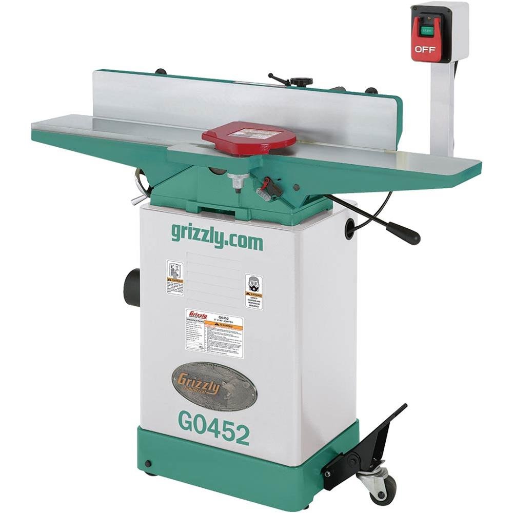

Bernardo hat sowas im Programm, scheint der Grizzly ganz ähnlich.
SP 150 Bernardo Abrichthobelmaschine Hobelmaschine | eBay
https://images-na.ssl-images-amazon.com/images/I/61AQynDsxVL._SL1000_.jpg
Warum kauft man sich nicht gleich einen Kombihobel :confused:
Ich kann nicht glauben, dass bei einem Kombihobel die Abrichte präzise bleibt, wenn der Abrichtetisch ewig hin und hergeklappt wird. Zumal hat die Makita eine Hobelbreite von 304 mm - bei einem Kombihobel braucht es dafür schon ein echt schweres Teil. Für kleine Teile funktioniert das Abrichten mit einem Schlitten auf der Makita sehr gut - nur für lange Teile (z.B. 2 m) wird es schwierig, weil auch der Schlitten schwerer wird ...

Ich kann nicht glauben, dass bei einem Kombihobel die Abrichte präzise bleibt, wenn der Abrichtetisch ewig hin und hergeklappt wird. ...
Glauben gehört m.M. nach in die Kirche; meine HC 310 (umgelabelte Robland) klappt seit den 80er Jahren auf und zu, und ist so genau wie am ersten Tag.
Und im Profi-Bereich steht in der mir nächsten Schreinerei eine Panhans Kombi, die klappt seit Jahren deutlich breitere Tische auf und zu; die 3. die ich kenne, ist eine Hoffmann, noch älter und breiter, gibt die Firma (Zimmerei, die streicheln ihre Maschinen nur mit Streichhölzern) nicht mehr her.
