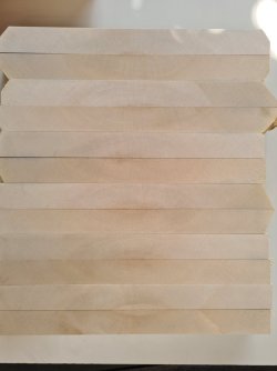

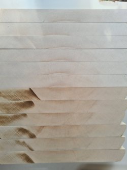

Ein Bekannter hat mir nun eine der Bohlen abgerichtet, geschliffen und in 45mm-Streifen geschnitten.
Diese will ich nun Verleimen, dann werden die Seiten gerade geschnitten und noch mal geschliffen. Mein bekannter meinte ich muss es so verleimen:
Ich fände es aber so schöner und habe auch schon Bilder gesehen, wo es so verleimt wurde:
Er meinte wahrscheinlich geht es auch so, nur Lehrbuch ist es eben nicht. Das Holz war Jahrzehnte trocken gelagert. Ein paar Stunden nach dem schneiden zeigen sich aber bereits minimaler Verzug (im 1/10mm-Bereich).
"Würfeln" würde ich gerne Vermeiden.
Was meint ihr dazu, wie sollte ich es verleimen.

meines Erachtens geht beides.
Noch viel schöner wäre es gewesen, wenn du das Brett in einem Stück ohne Verleimung gelassen hättest. Das wäre ein gut nutzbares Schneidebrett für Jahrzehnte gewesen, gut zu nutzen, leicht mit heißem Wasser zu reinigen und einfach aufzuarbeiten. Ich habe mal vor nun 50 Jahren so ein Schneidebrett aus Buche gefertigt, welches auch heute noch intensiv genutzt wird.
