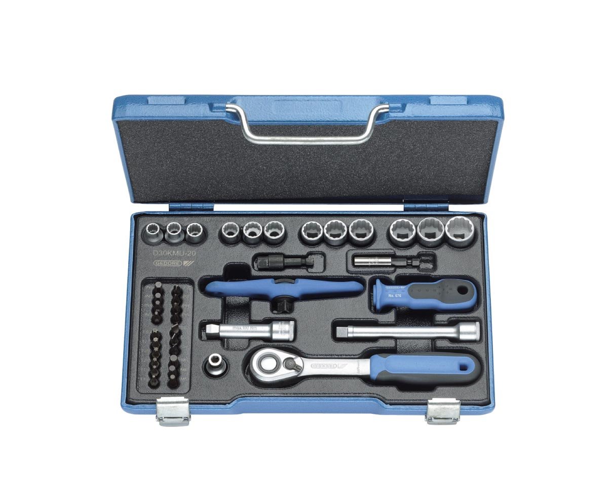

So ne 1/4"-Ratsche passt ja typischerweise komplett in die Hand. Daumen vorne rüber und man kann auch ordentlich Druck auf die Schraube ausüben.
dennoch liefert Gedore diese sogar zus. im Kasten mit aus:
http://ecx.images-amazon.com/images/I/71BGqDAridL._SL1200_.jpg
einzeln in 1/4"
http://www.gedore.de/de/products/article_details.html?download=3e062a4d42347a5daff2b5c4a9c23176
und es gibt sie von Gedore auch in 3/8"
