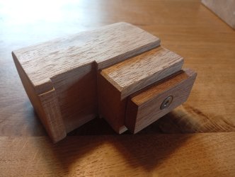

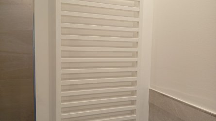

für diesen Badheizkörper soll ich einen Handtuchhalter bauen, auf den man das Handtuch einfach seitlich aufstecken kann, ohne es, wie sonst üblich, durch die Rippen fädeln zu müssen.
Neulich hatte ich für diesen Heizkörper zwei Einhängeregale gebaut, die auch gut genutzt werden.
Für den Handtuchhalter habe ich mir nun ein recht komplexes Teil ausgedacht.

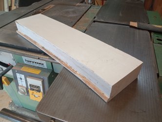

Ausgangsmaterial ist wieder ein Stück eines alten Fensterrahmens.

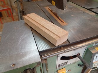

Das wird erstmal abgerichtet und mit Dickenhobel auf Maß gebracht. Dann fräse ich zwei Fälze. Wichtig für diese Arbeitsschritte, dass der Rohling lang genug ist. Tatsächlich brauche ich am Schluss nur 10 Zentimeter von dem Rohling.

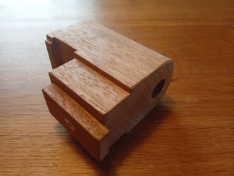

Jetzt also noch eine Quernut mit der Kreissäge einarbeiten, eine 20mm Bohrung mit der Langlochbohrmaschine einbringen und Kanten mit Handhobel runden.
Fertig ist das Teil.
Ach ja, noch eine Verschlussleiste anbringen.

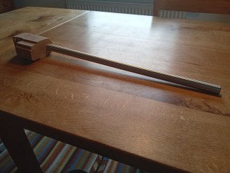

In den Kloben kommt nun die 20mm Edelstahlstange.
Das Ganze wird nur an den Heizkörper geklemmt und kann mit einem Griff abgenommen werden.
Vom eingebauten Zustand und ob es so funktioniert wie gedacht, werde ich Bilder und Infos nachreichen.
Für dieses kleine Teil habe ich tatsächlich alle fünf Funktionen meiner Kombi benötigt.

wie versprochen, hier nun die Bilder vom eingebauten Halter.
Mit kleinen Korrekturen, das Stecheisen musste noch mal ran, passte der Halter wie gewünscht.
In der Höhe kann er mit einem Dreh beliebig verstellt werden.
Und man sieht auch, dass die Einhängeregalbretter, die ich gebaut habe, gut genutzt werden.
