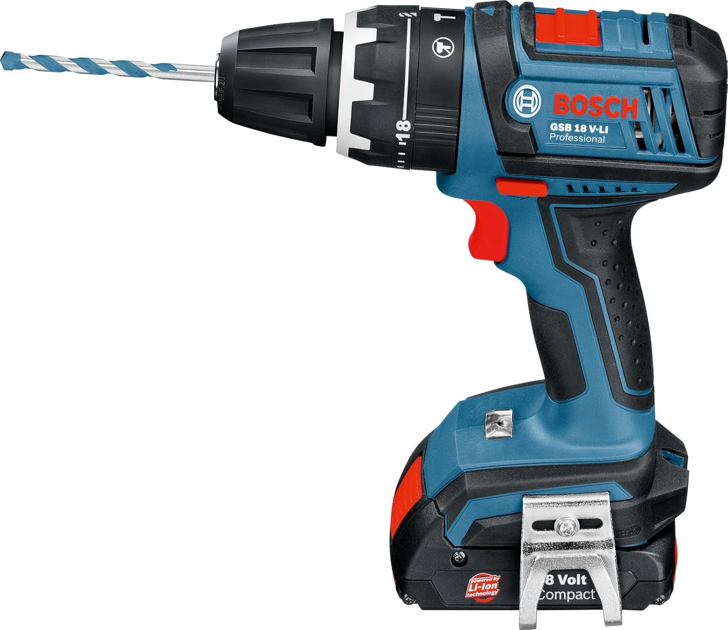

Bei dem genannten Bosch ist mir persönlich das Futter viel zu glatt, aber das ist sicher auch Geschmackssache.

@ HeikoB: Der mit dem glatten Bohrfutter ist der Vorgänger. Das aktuelle Modell hat ein tiefer eingebuchtetes Bohrfutter und ist insgesamt ein Stück kürzer (musste gerade selbst erstmal nachforschen was es damit auf sich hat). Der mit dem glatten Futter käme wirklich nicht in Frage.

- Bosch GSB 18 V-LI (Auch sehr gutes Gerät würde ich momentan auf Platz zwei einordnen, da deutlich weniger Kraft als der "Favorit")
