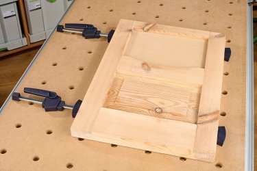

Konkret gehts um folgende Spannelemente, hier in 20mm:
Weiß jemand, wo es sowas ähnliches für 19mm gibt?

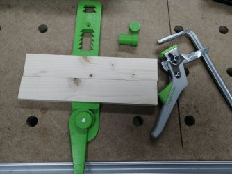

Ansonsten würde ich wohl auch die Löcher einfach mal auf 20mm aufbohren. Dogs und Klemmen etc. drucke ich mir ohnehin immer selbst; da kann man dann ja auch easy auf 19mm (um-)konstruieren. Diese Dinger hier finde ich übrigens mega; haben eine brutale Klemmwirkung durch den Spannhebel. https://www.thingiverse.com/thing:3415537 - bzw. die überarbeitete Version vom gleichen Designer. Sein Thingiverse-Portfolio hier: https://www.thingiverse.com/grafzahl0481/designs
Hab´ gerade mal ein Bild gemacht und ´ne Zwinge als Größenvergleich danebengelegt (Filament ist Spectrum 275 ASA).

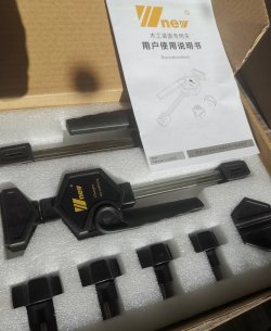

Der aufmerksame Betrachter bemerkt sicher, dass hier ein Spannelement von Veritas liegt. Das funktioniert auch bestens, nur leider nicht so schnell und bequem wie ein Schnellspanner. Ich habe einige Zwingen usw von Bessey, auch Werkzeug von Veritas, aber die Schnellspanner sind mir mit 50 - 65 EUR pro Stück zu teuer. Dann lieber ein relativ günstiges Spannset (das von "Belupai New" hab ich auf Amazon gesehen) von 20mm auf 19mm runterfeilen. Danke, Heiko, so hab ich mir das eh vorgestellt, falls ich nichts finde.
Da ich sowas nicht jeden Tag brauche, reicht wohl auch das chinesische Zeugs :emoji_thinking:Andererseits ist das Werkzeug von Veritas für die Ewigkeit.
