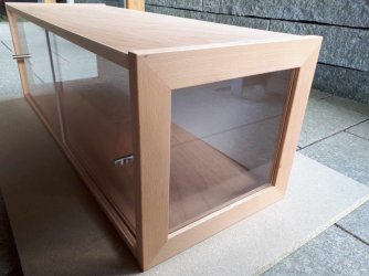

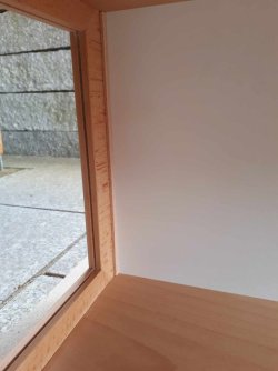

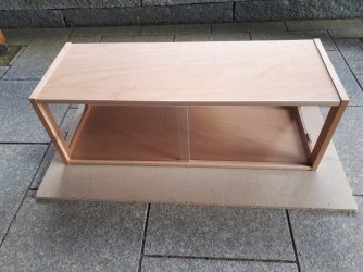

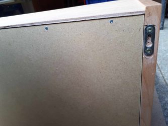

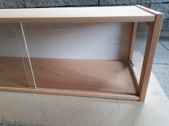

Das Thema ist zwar nun schon älter aber ich möchte euch meinen Setzkasten nicht vorenthalten (ist für Militär-Modelle 1:35 gedacht).
Ich habe mir zwei aus MPX, Buche Leisten und Plexiglas gebaut (80x30x28).

Ich sehe da eine nette Hängevitrine, Seiten in Rahmenbauweise auf Gehrung mit Plexigasfüllung. Die Schiebetüren in genuteten Massivholzleisten geführt. Insgesamt sauber gearbeitet.
Das Einlassen der Schlüssellochaufhänger üben wir noch mal.
Danke für das Zeigen. Einige Bilder und Erklärungen von der Herstellung sind immer hilfreich und gern gesehen.
