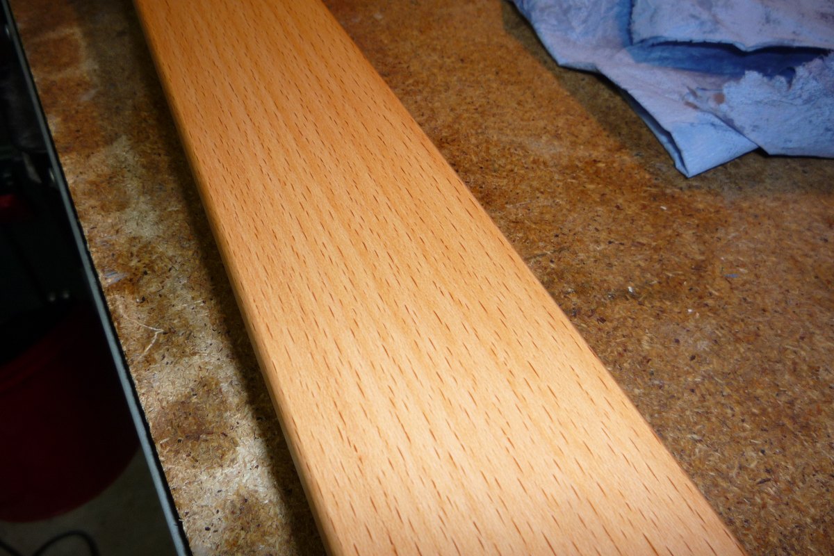

Da spricht nichts dagegen. Ich habe meine Möbel auch aus Pollmeierbuche gebaut. Die Qualität von dem Holz ist sehr gut. Ich brauche nur noch ne gute Quelle bei uns hier in der Nähe.

wenn Dich die liegenden Jahrringe bei der Pollmeier Buche nicht stören, mach Dein Leimholz aus den 24mm Brettern selber. Das kann sogar ich. Ich habe noch
kein Schnittholz erlebt, dass sich so gutmütig und schnell verarbeiten ließ. Nur wenige 10tel Spanabnahme und das Brett ist abgerichtet. Ich würde schöne
breite Lamellen machen. Dann hast Du für relativ kleines Geld tolles Leimholz, das so nicht im Handel bekommst.
Ich nutze zum Verleimen die Scheppach Plano Verleimpresse und packe je nach Länge noch Korpuszwingen und Rohrzwinge dazwischen. Die fertigen Bretter wandern nochmals über Abrichte und / oder durch den Dickenhobel. Dann erst verleime ich Brettflächen breiter als die Durchlassbreite meiner Dickte.
Ich finde die Maserung der Pollmeier Buche schön, sie reicht von lebhaft bis ruhig.

ich wollte das Holz mit meiner Aussage über die liegenden Jahrringe nicht abwerten. Ich finde das Holz und was Du daraus baust sehr schön. Es war für mich anfangs nur etwas ungewöhnlich, weil ich früher eher Bohlen mit stehenden Jahrringen gekauft hatte.

Nur weil vorhin darüber nachgedacht wurde 52er-Material in der Dicke aufzutrennen, dass führt meist dazu, dass man den Verzug optimiert. Das wird krumm!
Das Möbelhaus Höffner halte ich für eine zweifelhafte Quelle wenn es um die Verarbeitung von Massivholz geht.
Ich habe schlechte Erfahrungen mit der Kombination von Excenterverbindern und Massivholz gemacht. Was gestern passte geht heute nicht mehr zusammen... Das hängt aber sicherlich auch vom Fabrikat des Excenterverbinders ab. Abgesehen davon werden die Excenter auch nicht die Kraft das Holz zusammenzhalten, wenn es wirklich arbeiten will - was aber zugegebenermaßen nicht zu erwarten ist.
Was die Seitenbretter angeht: Ich empfinde bei Buch die Ansicht von Seitenbrettern als deutlich attraktiver im Vergleich zu Mittelbrettern. Die "Schönheit" hat natürlich den Preis des Schwundverhaltens.
Zur Konstruktion des Sekretärs: Es widerspricht meinem Materialempfinden einen solchen Plattenbauentwurf in Massivholz zu realisieren. Mit Vollholz würde ich klassischen Brett-, Rahmen oder Stollenbau betreiben.
Ich bezweifle den sinnvollen Einsatz von Excenterverbindungen. Warum ein Solitärmöbel mit diesem hässlichen Zeug ausstatten anstatt es ordentlich zu verleimen? Du bist doch weder Höffner noch Ikea!

Die Befürchtung habe ich auch, dass ich beim auftrennen und abrichten der 52er Bohle keine 2 19er rausbekomme, daher nehme ich wohl die 23,8mm Abalon Buche.
Ansonsten habe ich darauf geachtet, dass Exzenter nur dort eingesetzt werden wo Quer auf quer und längs auf längs trifft, also von ähnlichem Schwundverhwlten ausgeht. Aber die Idee mit Querleisten und Langlöchern ist glaube ich flexibler als Exzenter.
Wo unterschiedliche Richtungen aufeinander treffen möchte ich Gratnuten verwenden.
Die Rückwand soll aus 15er Sperrholz sein und eingenutet werden.
Klassische Möbel mit Rahmen und Stollen finde ich auch schön, aber nur für die Werkstatt, in Wohnräumen mag ich es sclicht und geradlinig, mich spricht dieses kubische sehr an, aber das ist denke ich eine reine Geschmacksache.
Leider muss es zerlegbar sein, zumindest der Korpus, sonst komm ich nicht durch die Tür.

(.................)Klassische Möbel mit Rahmen und Stollen finde ich auch schön, aber nur für die Werkstatt, in Wohnräumen mag ich es sclicht und geradlinig, mich spricht dieses kubische sehr an, aber das ist denke ich eine reine Geschmacksache.
guude,
Dann ist die verwendung von massivholz die falsche wahl, wie es auch immer schmecken mag.
rein flächige arbeiten sind verzugfrei nur mit holzwerkstoffen realisierbar, und mit buche schon gar nicht.
die altvorderen haben nicht aus spaß so umständlich konstruiert!
9.505
guude,
kurz und prägnant auf den Punkt gebracht! Das ist, was ich meine!
