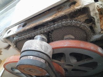

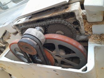

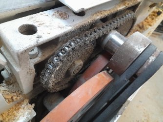

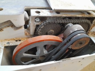

Hallo Leute,
eben hat sich bei meinem Dickenhobel der Vorschub abgemeldet.
Jetzt hab ich die Maschine mal aufgemacht und stehe jetzt vor einem Rätsel.
Ich sehe die beiden Keilriemen, die die Messerwelle antreiben.
Und ich sehe zwei große Räder, die eine Kette antreiben und sehe auch, dass sich beim
Drehen der Räder von Hand, der Vorschub einwandfrei drehen lässt.
Was ich aber nicht finden kann, ist die Stelle, wo der Motor bzw. die Keilriemen für die Messerwelle
irgendwo den Vorschub, bzw. die Vorschubkette antreibt. M.E. müsste da der Fehler sein.
Kennt sich da jemand von Euch aus und kann mir einen Tip geben.
Den Kundendienst hatte ich noch anrufen wollen, aber da war schon Feierabend.
Gruss
10.599
ich sehe da einen Reibradantrieb. Das Rad mit dem roten Reibbelag muss an die Hobelwelle gedrückt werden. Das Zweite Reibrad ermöglicht eine größere Vorschubgeschwindigkeit. Irgendwie muss da doch eine Hebelmechanik vorhanden sein. Das Reibrad wirkt womöglich noch über einen Zwischentrieb auf die Vorschubkette.

Hallo Ingo,
Du hast Recht! Ich habe mir auch gerade ein Video von Heiko Rech angesehen und da ist mir das mir dem Reibbelag klar geworden.
Ich muss also herausfinden, wo diese Hebelmechanik ist, damit das Reibrad wieder an die Messerwelle gedrückt wird.
Aber vielleicht weiß das hier jemand.
Vielen Dank!

Leute,
ich bin ja vielleicht ein Rind!!!!
Die Maschine ist völlig in Ordnung!
Ich bin nur zu blöd, einfach mal die Augen auf zu machen!
Ich hatte einfach zu kompliziert gedacht.
Ingo hat mich drauf gebracht: Er hatte ja geschrieben, dass die beiden Räder für die unterschiedliche Vorschubgeschwindigkeit verantwortlich
sind. Und dann dachte ich mir: Schalt doch mal auf die andere Geschwindigkeit, vielleicht geht es ja mit dem Rad.
Ja und da sah ich es: der Hebel für die Umschaltung der Geschwindigkeit war fast in der Mitte. Also der Null-Stellung!
Ich muss da irgendwie beim Arbeiten dagegen gekommen sein.
Und siehe da, wenn man die Maschine richtig bedient, also den Hebel wieder in die richtige Position bringt, funktioniert alles einwandfrei.
Gruss
peter, der sich manchmal saudämlich anstellt.
