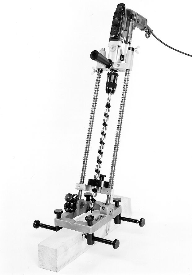

kennt jemand einen der beiden Ständer und kann zu denen sagen:
Bohrständer mit Futter, schwenkbar | DICTUM GmbH - Mehr als Werkzeug
Schwenkbarer Bohrständer mit Spannfutter - HMDif
Die 200€ das Dick Teil ist eigentlich schon deutlich über meiner Schmerzgrenze, zumal er ja wahrscheinlich nicht oft eingesetzt werden wird, ich möchte nur nicht wieder so ein Spielzeug wie den Wolfcraft Tecmobil.
Oder kennt ihr sonst einen schwenkbaren Ständer, mal außer Protool?
den zweiten Besitze ich und empfinde ihn nicht so berauschend. Ich glaube ich habe ihn nur ein einziges mal benutzt. Wenn Du ihn trotzdem möchtest würde ich ihn Dir für einen Zwanziger überlassen.

Das Ding von HMDIF habe ich.Ganz im Ernst,das ist der letzte Husten. Letztens hatte ich den von Wolfcaft in der Hand und habe mich noch geärgert,warum ich mir nicht gleich den gekauft habe. :emoji_grin:

Bohrstaender
Hallo Michael & Forumsfreunde
ich besass eine solche wunderbare Vorrichtung und bin diese an einem Geschenkaustausch der Weihnachtsfeier meiner Wodworkersgild losgeworden.
Die Idee ist gut, doch in der Praxis verliefen mir Bohrer normaler Laenge. Es ist notwendig eine Tasche am Werkstueck anzuarbeiten, so dass der Bohrer eine gerade Flaeche vorfindet.
Das Unterteil muss am Werkstueck fixiert werden sonst verschiebt es sich.
Ich verwendete einen Bohrer welcher zum Anubaeinbohrbaenderzubehoer gehoert, beim Bohren in Buche sprach die Spitze des Bohrers ab, mein letzter Versuch - Amen!
Von Metabo wurde in den fuenfziger Jahren ein starres Teil aehnlicher Bauart als Zubehoer angeboten, ich fand es fuer runde Teile praktisch, seit ich eine Staenderbohrmaschine besitze nicht mehr verwendet.
Aussehen nach ca 25 Jahre in meiner Schrottkiste
Als Gedankenanstoss
mfg
Ottmar

kommt darauf an was und wie oft du damit bohren willst.
Ich würde keinen von beiden kaufen da die Bohrer nicht geführt weden und so zu schnell verlaufen.

Wir hatten angedacht, die geschlossene Füllung von unserer Holztreppe gegen so einzelne Sprossen auszutauschen. Dazu muß ich ja dann in die Wange und in das Geländer Löcher bohren, wo später die Sprossen drin sitzen.
Ich dachte, ich besorg mir so einen schwenkbaren Bohrständer, bau darunter ein "Dings" was ich auf Mitte Wange/Geländer ausrichten und fixieren kann, Bohrständer in Waage schwenken und Loch bohren.
Als Bohrer wollte ich einen Forstner oder Staketenbohrer nehmen, welcher über eine verschiebbare Zentrierspitze verfügt.
Ich denke später werde ich den Ständer selten nutzen, von daher will ich da auch nicht zuviel Geld reinstecken.

... ich hab auch so ein Teil, aber keines der gezeigten. Ich setzte es schon öfter mal ein, allerdings hat mein Ständer kein Bohrfutter, man setzt den Kragen der Bohrmaschine in eine gut passende Aufnahme und zieht die dann fest.
Ich konnte es, wie gesagt schon gut einsetzten, aber nur im senkrechten Betrieb. Da eignet es sich an Stellen, wo man senkrecht bohren muss und die einfach nicht unter die Ständerbohrmaschine zu bringen sind. Allerdings sollte man in ein, zwei kleineren Stufen vorbohren, sonst kann das schon sehr verlaufen.
Gerade auch um schnell und unkompliziert ein gerades, mittiges Loch in eine gerundetet Oberfläche zu bringen, taugt es ganz gut. Ich hab mal mit einem dazu gefertigten Untersatz über 200 Löcher in eine 80 cm durchmessende Kugel aus Hartschaumstoff gebohrt, die 15 cm tief waren und alle unbedingt genau auf den Mittelpunkt zeigen mussten - hat damit gut geklappt und wäre anders überhaupt nicht machbar gewesen.
Aber sobald man die Senkrechte verlässt, hat man nur noch Probleme. Da würde ich mir eher eine genau passende und fixierbare Schablone aus Hartholz bauen.

von Famag gibt es solche Ständer in guter Qualität. Oder die Staketen Forstnerbohrer.
Tscharlie
Frank S
3. Juli 2012
508
Oberhavel
von Famag gibt es solche Ständer in guter Qualität...
Ich habe mir gerade die Bohrständer von Famag angeschaut.
Das ist ja mal was Vernünftiges.
Mit Eurohalsaufnahme für die Bohrmaschine, schwenkbar, mit Bohrerführung und Klemmvorrichtung für das Werkstück.
Bestellnummer C 1404.322 Katalogseite 40. Dann aber doch schon 470€ netto UVP.
Da hat man dann ja schon fast eine Zimmerei-Bohrmaschine.
Gruß, Frank
