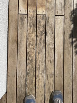

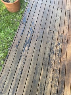

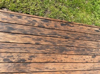

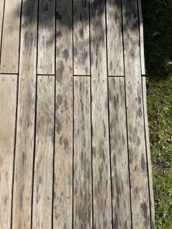

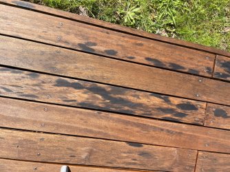

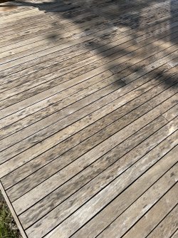

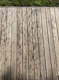

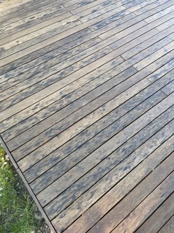

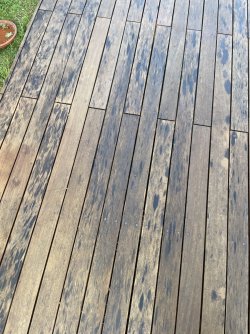

wir haben eine mittlerweile 12 Jahre alte Honzterrasse aus Hartholz ( Bangkirai glatt ), die soweit noch in super Zustand ist ( verschraubt mit Edelstahlschrauben ).
Leider hatten die Dielen von Anfang an so schwarze Flecken auf der Oberfläche ( ähnlich Stockflecken ) , welche auch nach dem Ölen nicht verschwunden sind und im Laufe der Zeit eher noch schlimmer geworden sind.
Hatte in den letzten Jahren auch schon mit Oxalsäure, Entgrauer und Abschleifen versucht diese entfernt zu bekommen, aber leider ohne Erfolg.
Anbei mal Fotos direkt nach der vor einigen Tagen durchgeführten Grundreinigung mit einer Rollbürstenmaschine und Wasser sowie nach dem Ölen mit einem Hartholzöl.
Habt ihr evtl. eine Idee, wie ich die Flecken dauerhaft entfernt oder zumindest deutlich abgeschwächt bekomme ?
Danke für eure Hilfe. & Grüße
Robin

Das ist die Vergrauung des Holzes, du hast ja in den vergangenen Jahren versucht es einzudämmen mit sagen wir mal geringen Erfolg. Du musst akzeptieren, dass es Holz ist und durch Bewitterung sein ursprüngliches Aussehen ändert.
Mein Tipp lass es gleichmäßig vergrauen und freue dich daran.

Hallo Andreas, Danke für deine schnelle Antwort. Das das Holz mit der Zeit eine graue Patina entwickelt ist mir bewusst, aber diese Flecken sind beinahe schwarz, das ist zumindest meiner Meinung nach keine klassische Vergrauung. Auf den Fotos nach der Grundreinigung sieht man ja auch ganz gut, dass einige Bretter gleichmäßig grau sind und die meisten anderen leider eben diese dunklen Flecken ( Stock ? ) aufweisen.
ich habe in den letzten 6-7 Jahren auch keine Entgrauer, Oxalsäure oder ähnliches mehr verwendet gehat, sondern nur alle 2 Jahre mit der Maschine den Grünbelag + Schmutz im Frühjahr abgebürstet und dann mit einem unpigmentierten Hartholz-Öl nachbehandelt.

Benutze mal die Suchfunktion dieses Forums, da gibt es viele gleichartige Anfragen und Bilder besorgter Nutzer.
In den letzten Wochen hatte es ja auch viel geregnet, zumindest in meiner Umgebung, da trocknet das Holz nie komplett ab.

Ok, hatte ich auch bereits schon mal nach gesucht, mache es aber nochmal. Die Verfärbungen sind aber im Hochsommer genauso, hat also eher nichts mit temporärer Holzfeuchte zu tun. Anbei nochmal ne zwei Foto bei Sonnenlicht, dass ist doch keine natürliche Vergrauung, oder ?
