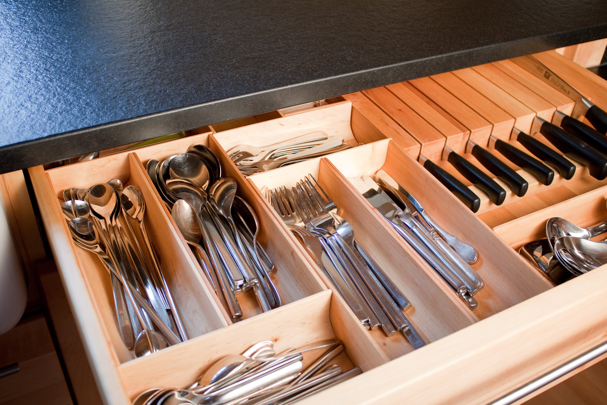

Und falls vom Budget noch etwas übrig geblieben sein sollte, hatte ich immer auch noch eine Idee, zum Beispiel rund gefräste Besteckeinsätze, die sieht und fühlt man jeden Tag!

Sehr saubere Sache, diese Besteckschublade. Vielleicht sogar so übertrieben, wie solche Zinken.

Für mich bin ich ganz sicher, daß ich noch keinen Auftrag verloren habe, weil ich nicht mit gezinkten Laden geworben habe.
Die gezeigte Schublade ist nen Knaller. Sehr gut Arbeit.
