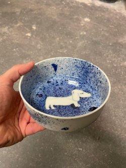

Ich meinte mit spritzen tatsächlich nicht Sprühpistole und Kompressor sondern so lustige Experimente mit einer Zahnbürste und Unterglasuren z.B.
Sonst langt tauchen, gießen oder pinseln doch vollkommen aus.
