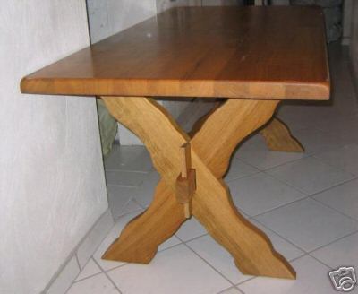

Das ist der Tisch, den ich gekauft habe, mittels Keilen lässt sich der Tisch in alle Einzelteile zerlegen. Unter der Platte ist eine Leiste angeschraubt, in die sich Zapfen stecken lassen. Die Platte sieht schon massiv aus, würde mal sagen es ist stabverleimte Eiche. An den Längsseiten sind noch zwei 2cm starke Leisten angeleimt, welche aus einem Stück und nicht zusammengesetzt sind.
Aufeinandersetzen würd ich die Platten nur ungern, dann wird das alles ja nur noch dicker. Und Aufschneiden und wieder Verleimen hm, ich glaub dann bleibt sie halt 42mm dick.
Ich werd die Platte Morgen mal zusägen, und gucken ob ich die alte da runterbekomme. Immer Stück für Stück. Handkreissäge hab ich grad ne neue "Bosch Blau" gekauft, kann mich da langsam ranknabbern. Verleimen wäre wohl das beste, allerdings wird der Tisch dann wohl recht schwer werden. Die Platte lässt sich mit 2 Personen gut tragen, wenn da allerdings noch ein Tisch drunter ist. :rolleyes:

Hm, wenn ich an beiden Seiten Gratleisten unter die Platte schraube und auf die Auszüge verzichte könnte ich durch die Gratleisten den Tisch und die Platte verschrauben. Sofern ich Maschinenschrauben nehme lässt sich das bei Bedarf auch wieder lösen. Der Tisch hat jetzt Leisten untergeschraubt in die jetzt die Zapfen gesteckt werden, die könnte ich versetzen. Ober besser doch verleimen?:confused:
