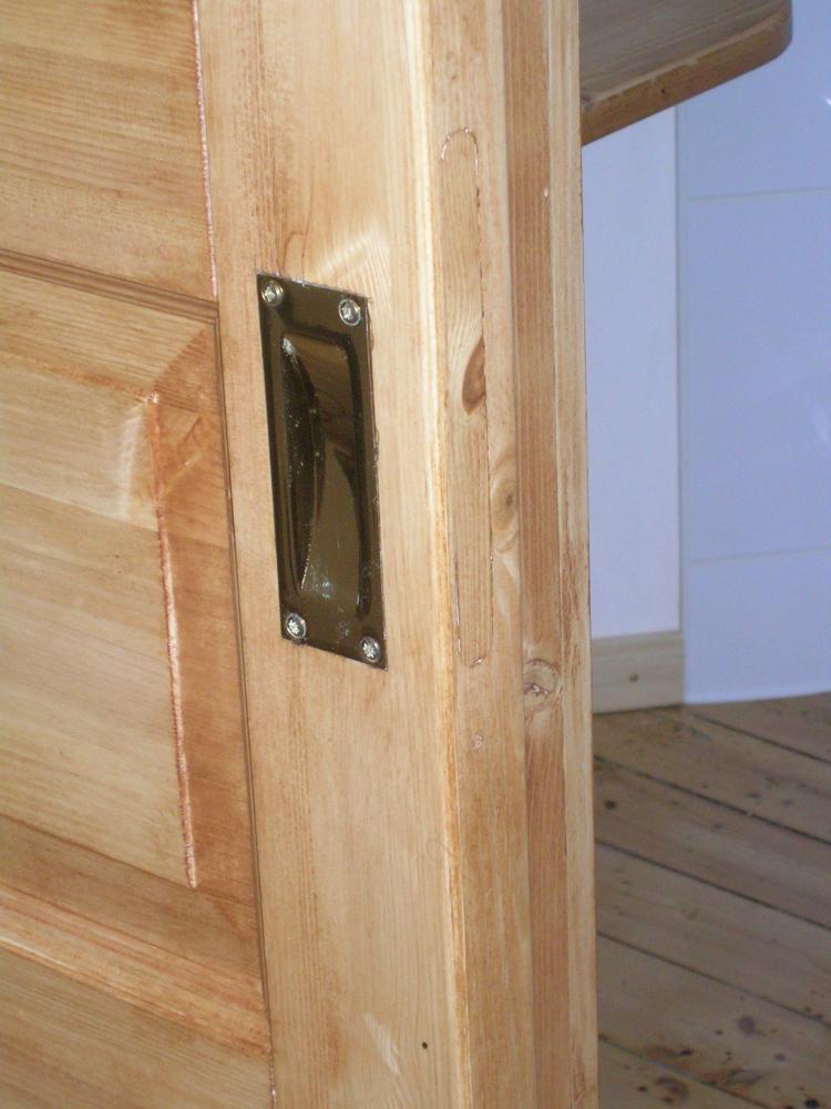

nur mal so als Idee...
ich habe ein fertiges Türblatt gekauft (100) alles weggeschnitten was nicht nach Schiebetür aussieht... die aussparung für das Schloss mit einem Holzstück verschossen, in die Löcher für Drücker und Schlüssel eine Griffmulde gesetzt und
die Zarge aus Fichtebrettern selbst gebaut.
der Beschlag ist ein handelsüblicher aus dem Baumarkt.
ist natürlich alles Geschmacksache.
Torsten

Normalerweise bekommt man von fast jeder Türart auch "Rohlinge", die schon fertig lackiert sind und eben KEINE Fälze etc. haben.
was genau Du damit meinst, weiß ich nicht. Warum sollte ein Hersteller Türblätter anbieten, die "so" niemand nutzen kann ? und dann auch noch fertig lackiert ?
die oben gezeigte Kilsgaard Tür gibt es natürlich auch als Schiebetür... da hat sie aber einen gaaanz "anderen" Preis. Die Türen gibt es fertig lackiert, geölt oder unbehandelt. wir kaufen immer roh und lasieren/lackieren selbst.
Das abschneiden der Falz ist wirklich kein Akt, das Füllen der Schlossfräsung eine Frage des Geschicks. Man kann es ganz erheblich besser machen, als oben gezeigt, ich kann aber damit leben.
