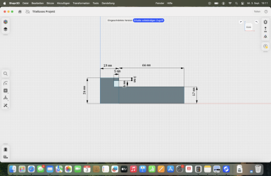

Guten Abend zusammen,
ich habe mal eine frage zu ein project was ich gerade plan.
Möchte mir 2 Schiebetüren bauen die 2290x1250 gross werde sollen.
geplant sind 4 Kassetten aus MPX 6mm oder HDF und der rahmen aus schwarzen MDF
Ich habe mir folgendes Profil ausgedacht siehe Foto.
Meine frage wäre ob das mit den 10mm ausreicht um stabil zu bleiben? Habe vor die Verbindung mit 6mm MDF über eine Nut zu verleimen.
Ich denke das die Füllung das ganze doch noch stabil halten könnte weiss es bei der Größe aber nicht.
Vielleicht hat sowas schon mal jemand umgesetzt und kann mir etwas dazu sagen.
mein Bauchgefühl hat da bedenken das es stabil bleibt.
lg steven

die hintere Nutwange wird nicht halten.
Die Festigkeit von MDF ist quer zum Aufbau sehr gering.
Ich empfehle ein Teststück zu bauen falls Zweifel bestehen.

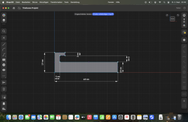

Habe ich schon erledigt. In der tat ist das mit den 10mm stärke etwas wabbelig und das schon bei 1200mm. Bei 2294mm wird das sicher nicht besser. Daher habe ich das nochmal überarbeitet und bin nun auf 17mm hochgegangen. Da mein Endmaß die 26mm nicht übersteigen darf vom Schiebetürenbeschlag. Werde ich es wohl so umsetzen, das die Rahmenteile aus zwei Teilen besteht.
Das erste Teil schneide ich auf 26/19mm mit der Nut von 6mm und das zweite Teil dann auf 66/17mm.
Am Ende verleime ich die beiden Teile dann. Ist auch einfacher umzusetzen und am ende sieht man das eh nicht mehr.
Die Füllung soll dann aus MDF 3 oder 5mm mit einem Eiche Furnier bestehen.
Ich denke das die Füllung das ganze noch stabilisieren wird, daher denke ich 5mm ist da schon besser.
Am ende kann ich das ganze durch die 17mm auch noch mit Dominos verleimen.
Vielleicht habe ich aber auch ein Denkfehler :emoji_slight_smile:
Skizze im anhang
lg steven
