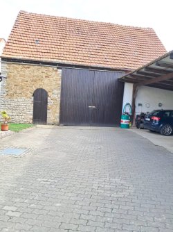

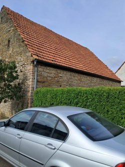

ich wollte mich mal bei euch umhören, ob vielleicht jemand hier schon mal eine Scheune umgebaut hat. Ein Lebenstraum wäre es allemal und man fängt an sich mal ein wenig umzuhören. Man bekommt dadurch soviele unterschiedliche Meinungen und irgendwie passt einem dann kein Hut mehr ..
Deswegn vielleicht noch ein paar Meinungen und Ratschläge mehr... hoffentlich lichtet sich dann das wirre Gebilde wieder ein wenig auf ..
Anbei mal ein Foto meines Vorhabens

...die Frage ist, was Du Dir davon versprichst. Gehört das Grundstück vielleicht Eltern, Schwiegereltern, Oma, Opa? Sprich: Grundstückskauf günstiger gestalten? Dann wäre ich - vorausgesetzt: baurechtlich möglich, weil bspw. Innenbereich und kein Denkmalsschutz - bei: Abriss und Neubau an der Stelle.
Sentimentale Gründe a la, "Wow, was für schöne Natursteinwände..."? Dann wäre mein Rat: Katzenvideos oder was auch immer, um die sentimentalen Gedanken aus dem Kopf zu bekommen. :emoji_wink:
Also, was ist die Motivation?
happyc
2. Dezember 2022
993
Einen a.d. Waffel
Sieht nett aus, und hat bestimmt viel Potenzial. Ich hatte mal was Ähnliches gemietet, und hatte ne handvoll Oldtimer drinstehen, wurde mir gekündigt und vom Sohn des Besitzers zu seinem Wohnraum umgebaut. Gut, richtig gut, aus so einer historischen Substanz kann man viel machen - viel mehr als abreißen und neubauen..
ein paar Aspekte:
- Eigentumsverhältnisse, wem gehört das Grundstück, muss / sollte für später Zuwegung und Flächen vorab geklärt und juristisch festgehalten werden?
- Baurecht, ist die Nutzung als Wohnraum möglich, Nutzungsänderung beantragen
- Ver- und Entsorgung, Wasser und Strom reinbekommen ist ja kein Thema, ist für das Abwasser genug Gefälle zum Kanal vorhanden?
- evtl Grenzbebauung mit den entsprechenden Einschränkungen: Öffnungen in den Wandflächen, Abstände etc, Brandschutz beachten
- energetisches Gedöns: Natursteinwände sehen toll aus, sind energetisch aber für die (kalten) Füße. Ist eine Außendämmung möglich (Grenzbebauung, Überschreiten der Grenze um Dämmstärke)? Bei einer Innendämmung verschwinden die schönen Wände hinter Putz & Dämmmaterial
- statische Vorraussetzungen: die Scheune sieht auf den Bildern zwar solide aus, trotzdem sollte ein Ing drüberschauen. Auch im Hinblick auf das Mehr an Gedöns, was man mit der Wohnnutzung in das Gebäude einbringt. Hinweis: so alte Gebäude stehen oft auf ner simplen Steinreihe im Erdreich, da gibt es oft kein „richtiges“, ausgebildetes Fundament. Kann bei Umbaumaßnahmen sehr aufwändig & teuer werden..
- Eigenleistung: was kann ich einbringen, was will ich einbringen? Realistisch betrachten, und mit Leuten reden, die sowas schonmal gemacht haben. Nach 3 Jahren hat man selbst, die Partnerin und die Freunde nicht mehr unbedingt sooo viel Lust, jedes Wochenende auf der Baustelle zu sein
- ohne Anspruch auf Vollständigkeit -
ich hab die Aspekte bewusst ein wenig kritischer geschrieben, damit du das Vorhaben nicht nur durch die rosarote Brille betrachtest. Viel Spaß bei den Ideen & Lösungen finden!

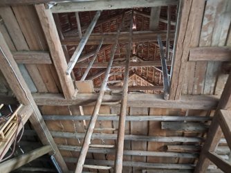

Fotos von innen wären gut, damit man das Dachtragwerk mal sieht & einschätzen kann…

@happyc innen sieht das wohl nicht so toll aus
...wie groß sind Deine eigenen Erfahrungen mit dem Ausbau derartiger Bausubstanz? *
Meine vorletzte Hütte war zwar von vornherein ein Wohnhaus... aber durchaus in ähnlicher Liga. Reichlich 60 Zentimeter starke Granitaußenwände. In durchaus zeitgemäß-üblicher Bauweise. Geht los beim "Fundament".
Ich habe ziemlich viel Lebenszeit (und auch Geld) in Um-, Ausbau und Sanierung versenkt und glaube schon, ein bisschen zu wissen, wovon ich spreche.

Außer dem Tor, sehe ich keinerlei Öffnung in der Wand.
In so ein Gemäuer nachträglich Fensteröffnungen rein zu bekommen ist äußerst aufwendig. Wenn die jetzige Optik erhalten werden soll, noch schwieriger.
Ich habe auch schon eine Haus in Haus Lösung gesehen. Sprich neues Haus innerhalb der alten Wände gebaut. Wird aber ohne Fensteröffnungen auch nix.
Unser Haus - also Altbau-Wohnhaus - von 1910 hat(te) einen vergleichbaren Dachstuhl. Damals wurde genommen, was gerade da war. Zum Teil waren das stark abholzige Balken und Sparren. Bei uns hat der Statiker bei der Sanierung ordentlich gerechnet und die Dachdecker haben einige Verstärkungen eingebaut, damit der Dachstuhl die Dämmung nach EnEV trägt. Zum Glück hat das geklappt. Ansonsten wäre ein neuer Dachstuhl mit Bauantrag fällig gewesen. Die Kosten wären durch die Decke gegangen ...

vorhanden. Ich wohne in einem vergleichbaren Objekt: 1890 rum als 1/3 Wohnhaus, 1/3 Stall, 1/3 Scheune konzipiert & gebaut, der Erbauer war Fuhrmann, der seine Baumaterialien von anderen Abbruchhäusern beigeschafft hatte, erbaut teilweise auf der Grundstücksgrenze, Strom & Heizung & ne neue (Teil)Zwischendecke aus den 60ern, der Rest „irgendwie vorhanden“.
Außer Fundament (ich spreche aus Erfahrung :emoji_slight_smile: ), zwei größere Mauerdurchbrüche durch tragende Wände, Ringanker, Dachstuhl, Heizung und Putz alles in Eigenleistung. Und - ich würde es wieder tun!
