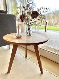

Ich habe keine anständige Flachdübelfräse und ich möchte auch mal kleinere Leisten verbinden können.
Von daher kommt Clamex nicht in Frage.

Das ist aber ein ganz anderes Anforderungsprofil.
Wie wäre es, wenn du den von dir gedachten Anwendungsfall etwas näher erläutern würdest?
Z.B. habe ich mir einen Beistelltisch gebaut, für die Tischbeine habe ich je zwei Dübel gesetzt und die Beine verleimt. Mit den Scheulenburgverbinder könnte ich in so einem Fall einen Dübel setzen (ohne Leim) und für das zweite Loch einen Scheulenburgverbinder nehmen. Schon wäre das ganze demontierbar. Der Clamex wäre meiner Meinung nach dafür nicht geeignet, da zu Breit….

Ich habe mir nun ein paar PV-Verbinder besorgt und eine Testverbindung analog dem Tischbein beim Beistelltisch gebaut.
Passt perfekt, wirklich ein tolles preiswertes Verbindungssystem.
