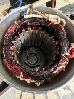

Ich würde sagen ja, irreparabel. Das Innenleben ist leider ordentlich verschmort, siehe Foto. IMG_6296 - Kopie.jpg

Ja, der sieht gebraten aus. Neu wickeln ist doch wahrscheinlich ähnlich teurer, wie ein neuer Motor, oder?
Ich würde die Befestigungspunkte und den Wellendurchmesser messen und gucken, ob ich irgendeinen Motor (evtl. gebraucht) finde, der von der Leistung und der Befestigung passt.

Interessant wäre noch , bei welcher Arbeit dieser Schaden aufgetreten ist . Sicher nicht beim Eierschnee schlagen :emoji_thinking: . Solche Billigstmotörchen aus China werden halt mit "heißer Nadel" gestrickt . Denen mangelt es an ausreichender Wärmeabfuhr bzw. Kühlung . Die sollte man auch nach etwaigen Strapazen nicht sofort ausmachen , sondern zur Kühlung noch eine gewisse Zeit ohne Last weiterlaufen lassen . Eine Reparatur beim Instandtsetzer für 100-150€ halte ich hierzulande für illusorisch . Das geht vielleicht noch im ehemaligen Ostblock . Wenn man handwerklich geschickt ist , kann man das auch mit Kupferlackdraht, Harz und einem Backofen selbst machen . Wer gute Augen hat , findet auch das von ihm verwendete Buchenholz .
